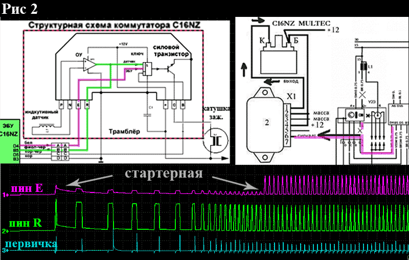

Посмотрев в интернете схемы переделок аналогичных систем на Опель Кадете С16NZ и Daewoo Nexia , понимаю , что при предлагаемых схемах подключения , когда к выносному коммутатору от ВАЗ направляют импульсы управления пришедшие из ЭБУ. завести авто не представляется возможным.
Однако все кто переделывал по данным схемам , утверждают о легком старте .
Например здесь на С16NZ автор утверждает ; " Подключил по схеме (прилагаю) дрынь и поехали…".
https://www.drive2.ru/l/4899916394579277597/
Однако, глядя осциллограммы на скрине (Рис 2), видим , что на пине *Е* (выделил фиолетовым) сигнала в момент стартерной прокрутки вовсе нет.
Как же тогда утверждение ;" дрынь и поехали"
Ну разве что толкать авто, пока ЭБУ не увидит обороты холостого хода и не подаст сигнал на вывод *Е* smile.gif smile.gif

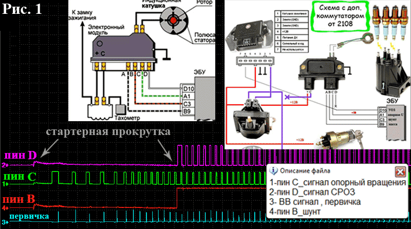

Смотрим скрин (рис 1) и видим, что на осциллограмме во время стартерной прокрутки на фиолетовом пине *D* нет сигнала для управления искрообразованием .
Опять толкать авто до достижения х.х пока ЭБУ не подаст сигнал на вывод *D* smile.gif smile.gif

Например здесь Шамиль Загидович ,в первом посту этой темы рекомендует
Цитата (denkisan @ 3.11.2004 - 23:22)
Случай первый Опель Кадет  двигатель С16NZ.. .
... Сигнал с ЭКУ приходит на 3 ножку ( первая -P, вторая -N индуктивного датчика) .... маму извлечённую  с третьей ноги опелевского коммутатора , выводим на 6 ногу восьмерочного , ...и запускаем двигатель.
(3-я ножка - это фиолетовый пин *Е* см. скрин Рис 2).
Как запускаем двигатель, если нет сигнала на пине *Е* ? (см. скрин Рис 2).
ВОПРОС;
1. Получается предложенные схемы и рекомендации не верны ?
