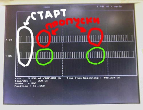

устройство cамосинхронизируется по двойному пропуску зубьев, далее сравнивает поступающие импульсы с зашитой в него маской. Там, где в маске маркирован пропуск одного зуба, на шкиве тоже должен быть пропущен (спилен) зуб. Иначе синхронизация срывается и выходные импульсы далее в контроллер не передаются. На картинке снимок древнего ноута с программой лог. анализатора (работает под чистым досом, так что скриншот другим способом не снять) - зеленым обведены восполняющие импульсы
Попытка завести машину заменой контроллера ЭСУД провалится, а в штатном контроллере должен быть активирован иммобилайзер. Никаких защитных функций в самом моем устройстве нет - т.е. это просто ретранслятор импульсов в формат, валидный для контроллера ЭСУД. Т.е. перепайка его в контроллер угонщика поможет угону smile.gif, но вряд ли угонщики вскрывают контроллеры и носят с собой микропаяльники.
