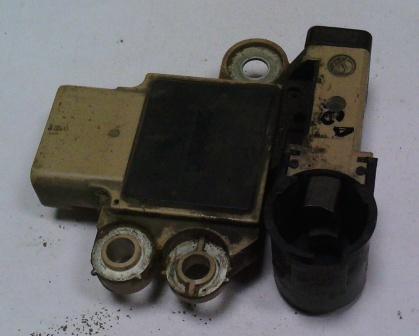

Иногда в таких темах очень полезно кроме словесного описания приложить фото самого регулятора с идентификационной информацией. На некоторых генераторах Valeo контактные поверхности при установке элемента нужно хорошо очистить и любое загрязнение может нарушить контакт, особенно у сдвоенных контактов, попала песчинка и контакта не будет, особенно если сигнал снимается с двух фаз.

У меня похожий регулятор, он есть на фото генератора в начале темы. Контакты что были на генераторе от фаз я чистил, т.к. они были залужены и находились давно на воздухе, почистил до проявления меди, третий контакт - масса на корпусе генератора, по нему я просто шаркнул пальцем =)
