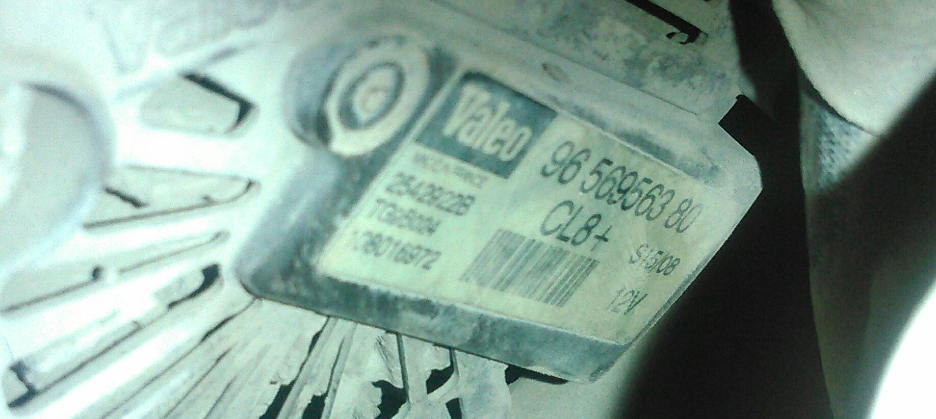

kuzHunteR, скиньте номер геныча ))
CL8+ вроде бы
ruleezzz

Цитата (kuzHunteR @ 23.12.2016 - 10:30)
CL8+ вроде бы
это не то...(((
kuzHunteR
Дата 23.12.2016 - 17:17
Новокузнецк
Сообщений: 5
Пользователь №: 35453
На форуме с: 23.12.2016
Цитата (ruleezzz @ 23.12.2016 - 18:10)
это не то...(((
Вот фото.

ruleezzz
Дата 26.12.2016 - 16:39
Беларусь,г.Волковыск
Сообщений: 171
Пользователь №: 28628
На форуме с: 28.02.2014
вот номер генератора TG9B064, копайте внутри геныча
