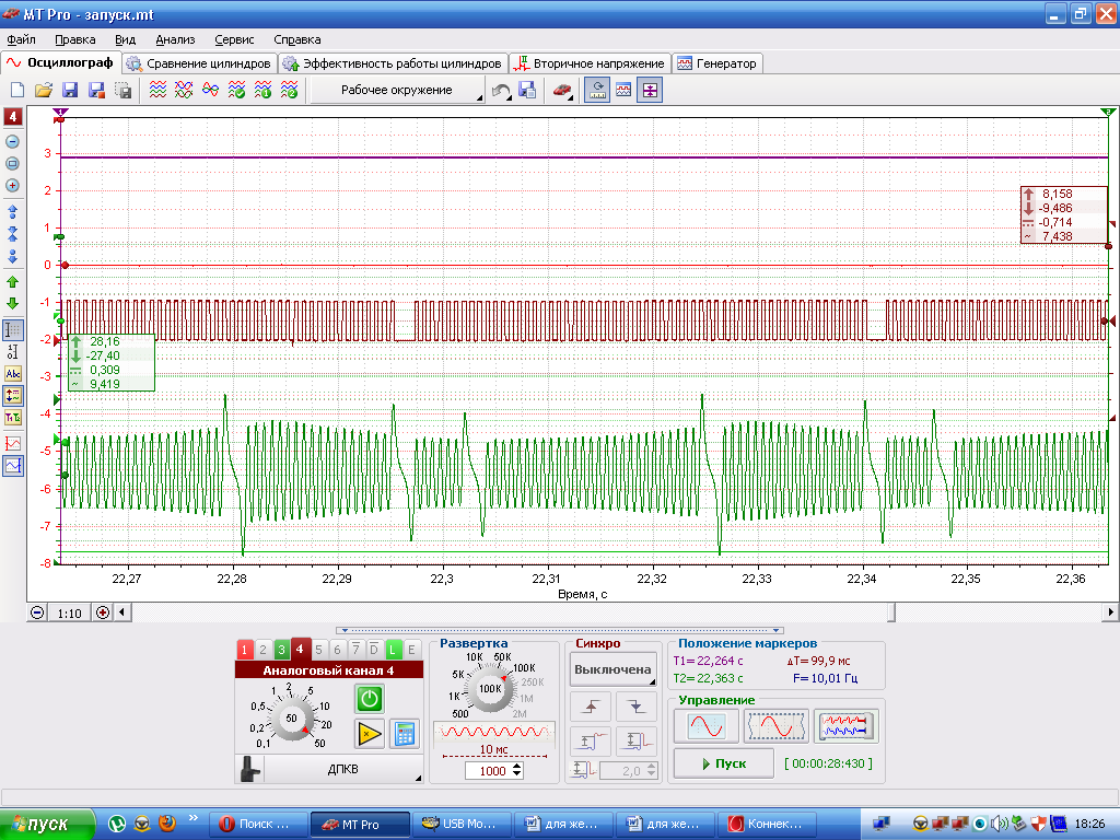

Вот и столкнулся я наконец то с этим питерским чудом))))
Может интересно кому будет:

Игорь,это тема не об осциллографе,а о иммобилизаторе Карман.То что предоставил Женя-сигнал с ДПКВ.На реперном диске не хватает нескольких зубов.Данный иммо,ставится между ДПКВ и ЭБУ.Карман синхронизирует этот сигнал,обрабатывает и отправляет в ЭБУ нормальный сигнал(при условии,что метка брелока совпала с прописанной).Думаю понятно выразился?
