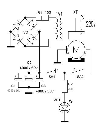

Предлагается устройство для дистанционного открытия дверей на основе электропривода автомобильного замка. Взглянув на схемку возникает вопрос- а что здесь особенного? Прикол заключаеся в использовании вместо громоздкого и мощного блока питания,тансформатора на несколько ватт. Принцип работы основан на заряде конденсаторов большой ёмкости через ограничительный резистор, до напряжения 25-30v. Заряд происходит за несколько секунд.При нажатии на кнопку SA 2 мощный импульс проходит через двигатель, привод при этом безболезненно может в два развивать тягу больше заявленной.Вместо привода может быть электромагнит.Нужную мощность подбираете ёмкостью конденсаторов.Вторичная обмотка должна выдавать примерно 20v по переменке, диоды любые на ток не менее 200мА.

А схемку-то можно?

Не получается вставить рисунок. Вроде делаю всё правильно.

схема
Дата 22.01.2010 - 15:37
Всё логично , но двигатель с таким ударным режимом работы разобъёт редуктор довольно быстро, уж лучше соленоид. Да и сам двигатель от таких пусковых токов щётки съест тоже по стахановски быстро.
Возможно, хотя на автомобиле ему приходится не слаще. Эта проблема решается подбором витков вторички, а еще лучше установить после диодов регулируемый стабилизатор.Например ЕН-12. Тогда можно установить любой режим работы.
