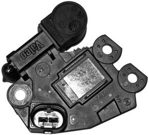

Привет всем!
Есть вопросик, кто как проверяет ентот регулятор. понятно, что на стенде путем самовозбуждения, а отдельно?
перерыл весь инет, не нашел никакой инфы по протоколу обмена м/у терминалом COM и ЭБУ.

реле имеет одну линию связи с ЭБУ (COM) и один выход контроля нагрузки на генератор (Digital Field Monitor).

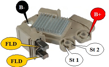

Чтобы проверить этот регулятор не обязательно иметь подключение на терминал "COM". Подключите его как указано на рисунке к тестеру регуляторов напряжения, напряжение стабилизации без управления по "COM" приблизительно 14в.
Дата 3.11.2010 - 20:53
Одесса
Группа:
Сообщений:
Пользователь №:
На форуме с: --
Извиняюсь, немного не то изображение....

Генераторы с таким РР и подозрением на него проверяем пока только заменой на новый либо на заведомо исправный прямо на генераторе. Благо что операция занимает 5 минут времени. Больше инфы по com-генератором пока тоже нет....
а вообще надо попробовать как предлагает autonica. Для какого регулятора по Cargo применима схема проверки?
Без разницы, лишь бы рисунок совпадал...
Можно подробнее о тестере. Частота сигнала "ST"?
Частота сигнала статора не принципиальна, например, 200Гц
Дата 8.11.2010 - 22:28
На рисунке подключаются два сигнала ST-1 и ST-2. C каких клемм на приборах вы берете второй сигнал статора?
