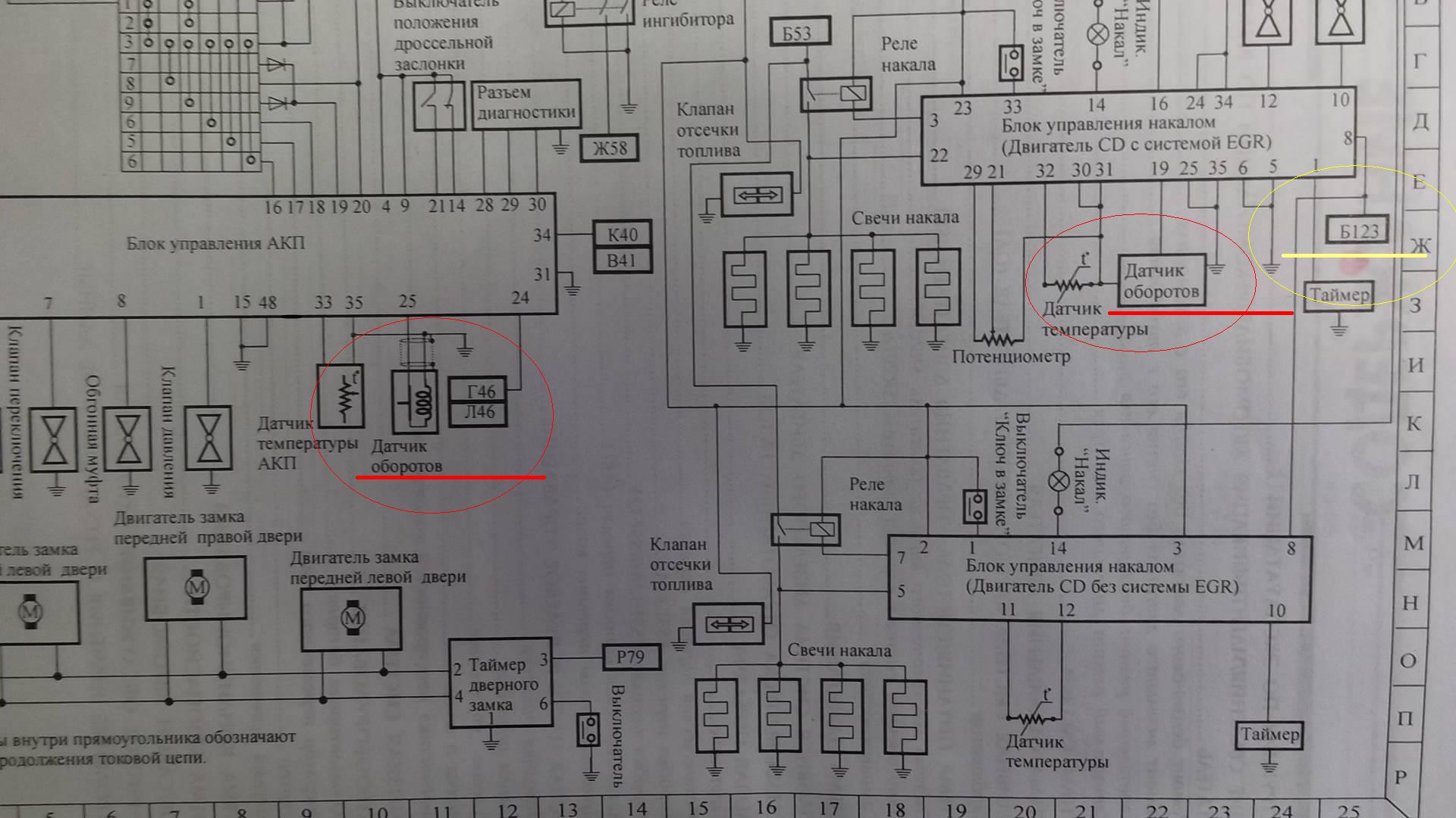

Nisan Primera P-10 2.0D 95 год, пропал тахометр, то появлялся то пропадал, генератор напряжение выдает. Нарыл схему, оказалось тахо идет не с генератора а с блока управления накалом, на блок идет датчик оборотов.
Вопрос, я искал ничего не нашел, кто по дизелям? Где этот датчик оборотов?
В красных кругах на схеме, датчик, желтый круг, выход на тахометр.

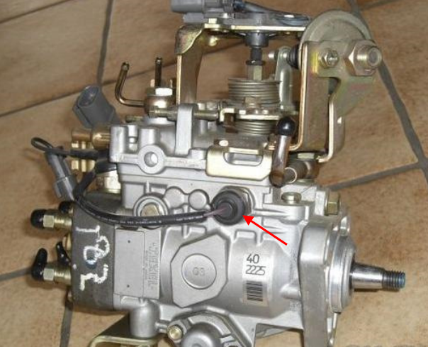

The engine speed sensor is integral
within the distributor injection pump.
Ignition OFF, control unit plug
unplugged. Measure resistance between
pins 19 and 31.
Set value:
1,2 ... 1,9 kOhm
Дата 16.08.2019 - 18:56
Сообщений: 7279
Стоит на ТНВД

Спасибочки Ребята. Х-овые у нас дизелисты, по схеме я предполагал что датчик может стоять не далеко от датчика ОЖ и весьма вероятно на аппаратуре, но этот пацак утверждал что это клапан ХХ и он его поменял, стоит новый.

На схеме левый датчик оборотов к тахо вообще ни какого отношения не имеет, так, как он только для АКПП. Датчик оборотов первичного вала возможно.
На маховике другого датчика нет, или на шкиву, на ТНВД датчик может использоваться как и ДПРВ, тот же датчик оборотов, только вдвое меньше и не кто этого не отменял ! Как и "обозвать" его в мануале.
