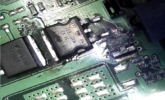

Шамиль Загидович,приветствую! Как всегда чётко и подробно всё,спасибо Вам и всем откликнувшимся,но ...если смогу сделать фотки высокого качества, будет еще пара вопросов по этому же блоку (обвязка ключей). Продолжим .Дорожки наверно надо продублировать ?,Хоть и целые,но маска сгорела.Зеленый резюк 0,1 Ом,такое чувство,что его автогеном жарили,но цел.Может его выпаять и перемычку из припоя сделать? Нашел в своих закромах М11тм для 405,от него ключи аналогичны? Пока из материнки старой наковырял как временную замену.
Дата 21.12.2014 - 18:23

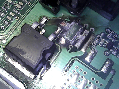

Авто на этом блоке работает без проблем,читается,пишется (подменник),а отдавать на неделю-две пока у клиента нет нового блока честно говоря побаиваюсь.Вот в таком виде он мне достался.
Дата 21.12.2014 - 18:26
Обратная сторона.На той площадке ключа,где нет почти черноты, там вздутие небольшое ,прим 0.2мм.Чернота это горелый флюс, при перепайке так и не был удален.Ключи уже не родные,меняны были до меня,оба разные. Фоткал эндоскопом,блик дает от камеры и все тут,но вроде разглядеть можно.
