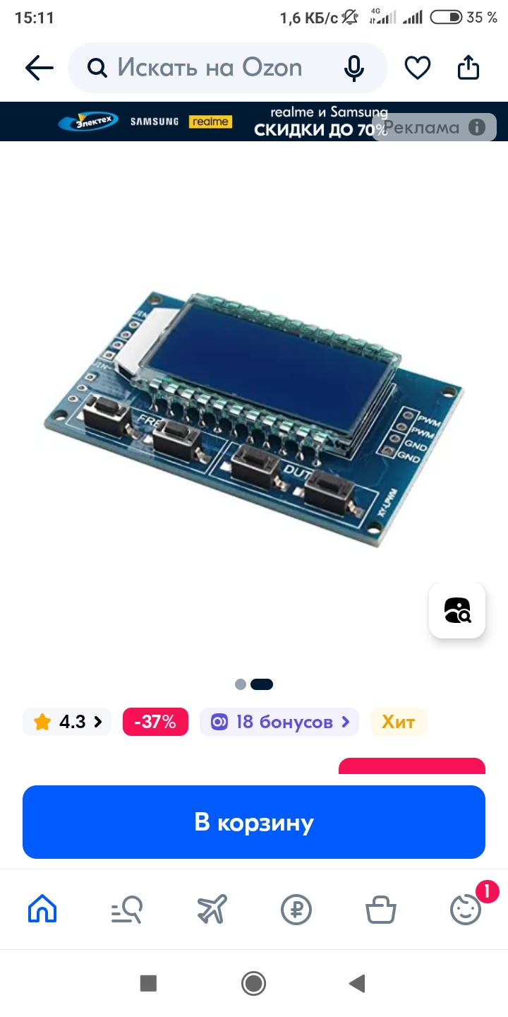

Эмулятор-генератор ШИМ сигнала есть в наличии? Им проще всего проверить, подав нужную частоту. На Мазде и фокусах ЭВСО даже запускал, или не запускал при неисправных платах управления вентилятором. Качество запчастей печальное. Вот на картинке, такой у меня, простенький. А, да, токовые датчики АБС он тоже замечательно эмулирует. Вобщем копеечная штуковина, а пользы много. На Озоне они есть, только не знаю в ДНР есть они у вас или нет, я на Али брал лет 6 назад.

Спасибочки всенепременно закажу , ежели на озоне есть. С алика к нам дорого очеееееень долгая.
Дело в том что приставкой я управляю геной , выдает он положенное.
