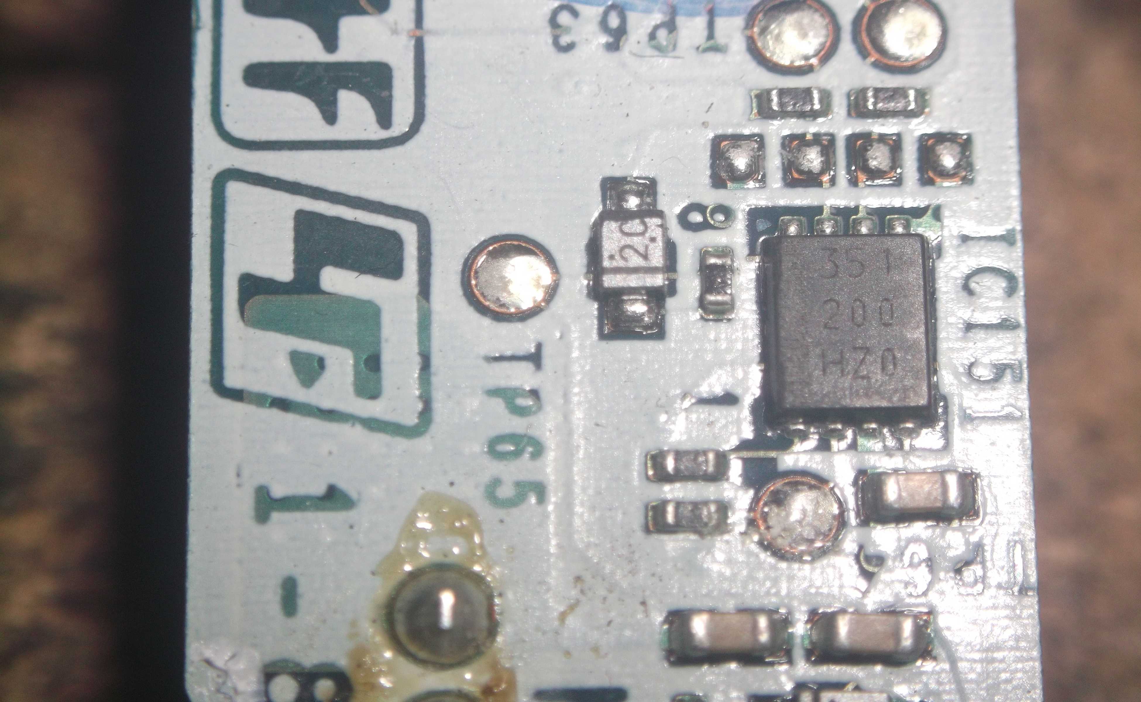

Сразу не пинайте просто многие из вас имеют опыт с перепрошивкой/правкой дампов памяти тех же приборок,решил написать сюда,если нет смысла просто не отвечайте,на самой плате стоит контроллер M3712 ,рядом чипы 61048 20-ног,и 7705С 16 ног.
Посередке торчит микросхема 8-ног и как я понял на ней и записан ЕЕPROM на ней написано
351
200
H20
Всё что нашел в сети что это предположительно 93с66,но точных данных нет,даташит на нее скачал но она ли это не знаю.
Если кто-то знает прошу ответить.

Дата 2.06.2017 - 22:44
Чтобы определить, что за микросхема лучше сделай фото в хорошем разрешении, чтобы не гадать. У 93 семейства разных производителей много вариантов корпусов , но обычно маркировка у корпусов крупнее SOIC8 сокращения не делают и маркируют полностью . Описывать словами тип корпуса и маркировку сложно .

driver35 СПАСИБО ОГРОМНОЕ,подобное я и искал но мусора много,к сожалению ни одна маркировка не подходит,но понятие появилось о маркировках подобных микросхем.
Шамиль Загидович Микросхема,планарная корпус PSOP,по крайней мере сдувать ее я опасаюсь,но есть контактные пятачки на плате,как раз напротив 5-ти выводов,видимо для заливки памяти с завода.
Фото выложу попозже,попытаюсь поизвращатся чтобы можно было просмотреть то что на ней написано.

Питание подается на эти пятаки думаю только для запитки и связи с микросхемой,кварца рядом с поцессором нет,видимо встроен.
Только года сфотографировал(китайская цифровая мыльница рулит rolleyes.gif ) и редактировал изображение подгоняя его к 500 Кб увидел что последняя строка не H 2 0 a H Z 0
Это сообщение отредактировал Андреи81 - 3.06.2017 - 12:27
Дата 3.06.2017 - 12:21
Сообщений: 1042
Ну или так,качество максимальное.
В крайнем случае сдую,купил сегодня наконечник для фена и присоску.
Это сообщение отредактировал Андреи81 - 3.06.2017 - 12:30

В общем победил,оказалось не на то смотрел(не всему можно верить что находите в сети) дамп с другой стороны,на ней и было написано С240 (пришлось силикон снимать с платы) оказалось что это распространенная IS24C01(а я то думал почему на выводах этой микрухи из за которой я тему и создал напряжения какие-то странные),и кварц нашел по совету denkisan
Программатор простейший собрал через COM-порт на схеме внизу если кому надо,проверил на двух микросхемах работает точно,править я думаю можно и Hex Workshop-ом,главное я дамп прочитал.

Да и не похожа она на еепром. На фото, которая.

Дата 9.06.2017 - 21:35
Проще было бы разбираться если бы сразу знать от какого устройства или машины и какой блок, или приборка. А по маленькому фрагменту платы ориентироваться сложно. Всегда от полноты условий задачи зависит результат. Главное что результат получен. Но на будущее лучше сразу полную картинку.
