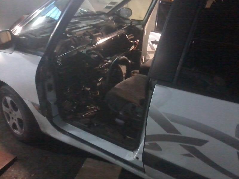

Дорого всем.Может что-то не так в демонтаже?Для снятия радиатора пришлось снять обе двери

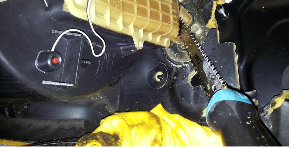

Вот таким путём

Raimarina, здравствуй! А двери зачем снимать? Мешали по торцам панели крепеж (гайка/винт) открутить?
Дата 31.05.2013 - 16:04

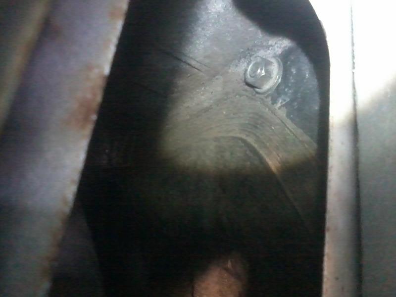

Андрей,за дверями воздуховод.Под ним 3 Гайки
Дата 31.05.2013 - 16:06
Гайки и сфоткать трудно

Андрей Тяжелее всего я хомуты снимал,за вакуумом около часа два хомутикаsmile.gif
Дата 31.05.2013 - 17:11
