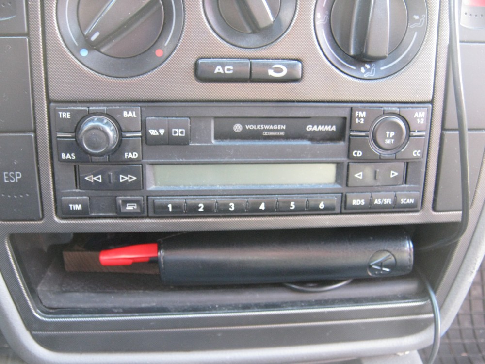

Стоит однодиновая Gamma.
Требуется поставить простую. Снять посмотреть пока возможности не было.
Подскажите, что может понадобиться?
Нужны ли спецсъемники для снятия? Какие переходники понадобятся?

Обычно на древнегерманских магнитолах(кассетных) по бокам два отверстия, в которые вставляются съемники (два куска проволоки). В этом случае даже не знаю куда чего сунуть.

100 лет не разбирал но по аналогии с современными VW попробуй подковырнуть общую рамку вокруг магнитолы и климата под ней либо четыре торкса на 15ть, либо четыре дырки под съемник. Разъем стандартный ИСО, созможно придется поменять провода питания +15 и +30 местами, если новая магнитола не будет запоминать настройки.
