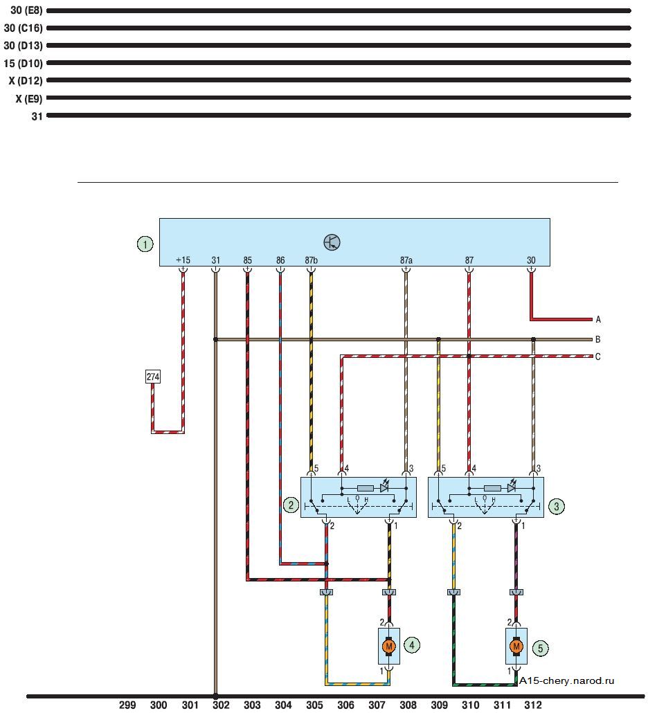

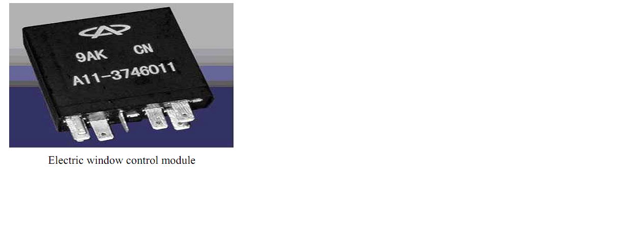

Цитата (raimarina @ 24.11.2011 - 14:34)
И ещё одно под задним сиденьем обнаружили блок комфорта туда и поступают сигналы с клавиш
Может блок управления стеклоподъёмниками ?
Присоединённый файл ( Кол-во скачиваний: 50 )
Присоединённый файл  ____________.rar
Дата 24.11.2011 - 17:56

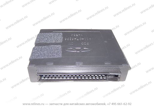

спасибо за схему,submehanic,но здесь от кнопок к моторчикам,а у меня этого модуля нет.Зато под задним сиденьем как контроллер блок в нём 4 реле на каждую дверь
Дата 24.11.2011 - 18:25
Вот такой

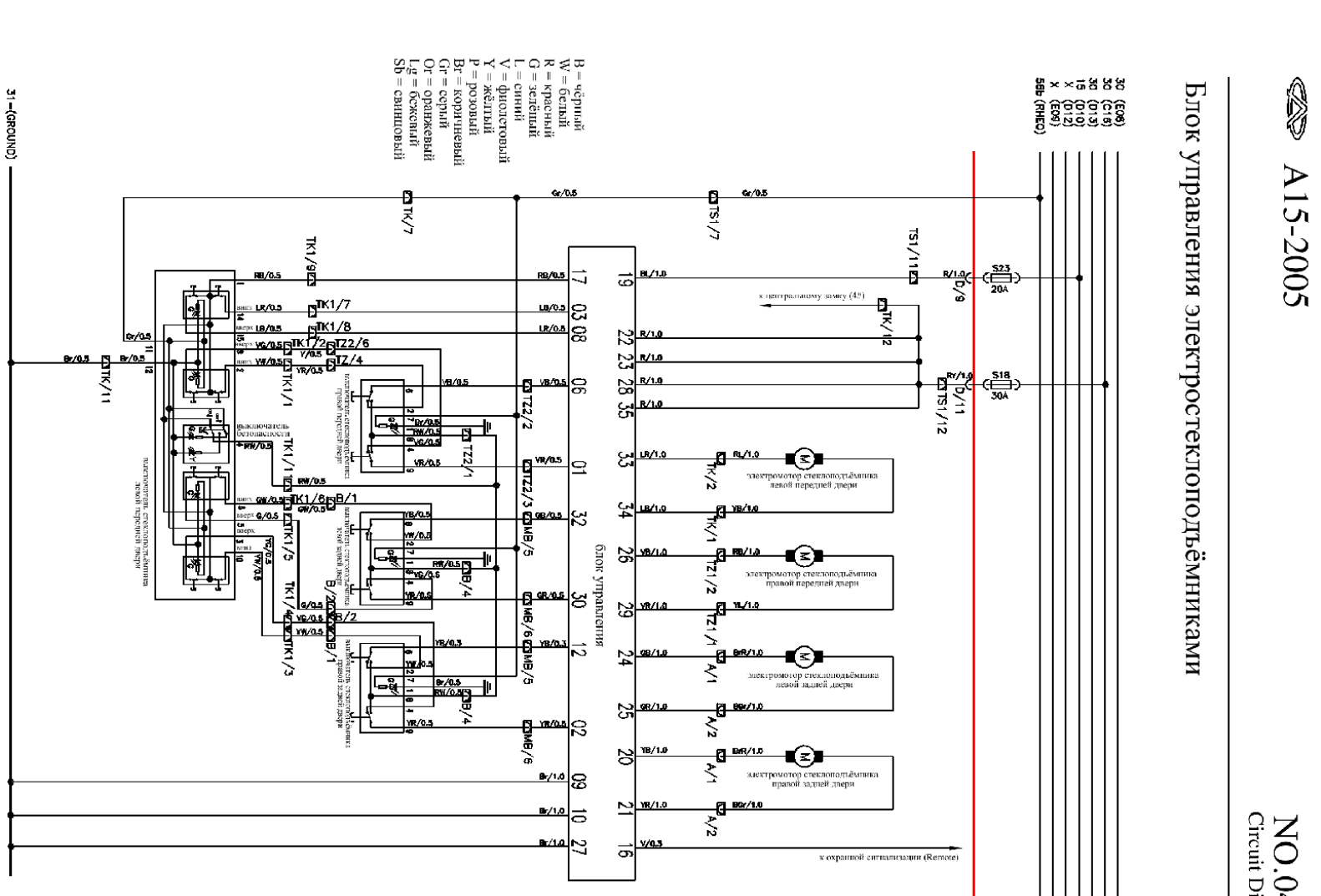

Тогда так (качественнее нет kto.gif ):
Дата 25.11.2011 - 08:46
Вот это класс!! submehanic, Thank you very much,просто огромное
