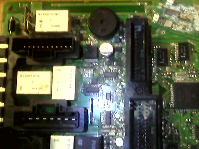

Первый сценик,2001г,1.6L,16V,ЭБУ Сириус 32,иммо Сименс.Предистория такова:была машина в Крымске в день потопа,естественно грязь и вода в ней побывали,была "ватерлиния"примерно по молдинги дверей.Машина была у другого диагноста,он сказал что машина не видит обороты двигателя,потому и не заводится,после замены ДПКВ оброты не появились и диагност умыл руки.Купил я ЕЛМку и решил просмотреть этого утопленника.На связь блок выходит,ошибок нет,индикатор иммо не моргает и не светится,интересно обороты при включенном зажигании 166 постоянно показывает,а Е-дроссель открыт на 3.1% при нажатии на педаль показания не меняются и резко встают на 61,1% при полном нажатии.Начал искать питание,всё приходит.Снял блок,при вскрытии был ошеломлён состоянием деталей,особенно под жестянкой(там похоже стоит передатчик для иммо),передумал даже полоскать его.Вот теперь надо давать задание искать другой ВСМ,но как быть с самим иммо,дворники,свет,аварийка и прочее будут и так работать.
