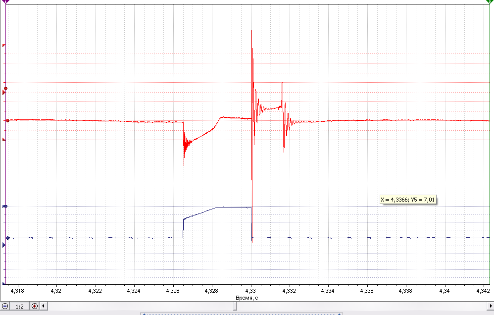

Я имел ввиду разновидность катушки конкретного двигателя. Вот сигнал, снятый накладным датчиком (в данном случае металлическая линейка с ёмкостью - красный), а ниже - щупом - управление той же катушкой, т.е. в классическом виде там первички нет.
