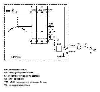

Господа, кто в курсе как работает восьмидиодный выпрямитель (встречается в автомобильных генераторах). У меня получается, что 2 дополнительных диода (VD1, VD2) не принимают участие в работе схемы, однако, в книгах пишут, что благодаря им удаеться получить некоторый выйгрыш мощности.
Не могу понять за счет чего?

В схеме ошибка- один вывод КЛ на замок зажигания правильно , а другой вывод на точку соединения доп диодов и обмотки возбуждения. А силовые +
диоды на прямую на АКБ минуя Вкл.зажиг. Этот проводе на гене имеет толстый вывод (либо круглый М6-М12 либо "бойонет" разьем, на старых Bosch
двойной) и идет он как правило на верхнюю клемму втягивающего стартера и далее через толстый провод стартера на АКБ. Почти на всех японцах до стартера стоит предохранитель до 70 А
