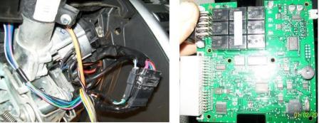

диамон
Дата 2.05.2010 - 13:25
Омск
Сообщений: 741
Пользователь №: 13130
На форуме с: 8.02.2009
вот что я увидел разобрав кожуха под рулем и контроллере электропакета
Дата 2.05.2010 - 14:30
А покрупнее можно?
Зы. Ни одной калины/приоры ко мне ещё не приезжало и щупать их не доводилось kto.gif
Дата 2.05.2010 - 18:28
Сообщений: 1552

речь идет об антенне ,она отсутствует , сигнализации я уже ставил на подобное чудо с А.З. обход иммо делал стандартно , а здесь антенны иммо нет на замке и с кнопок ключа это чудо электроники не работает cray.gif

Антена в замке. А ставить туда сигналку с АЗ, так обходчик не нужен. Требуется залить чистый дамп ЕЕПРОМ в блок управления двигателя. Или даже немного не так.
Сначала получаем чистую необученную машину.
Активируем ключи (процедура описана во многих источниках), это нужно для того чтобы работал электропакет (открывала , закрывала и т.д.)
И заливаем в блок двигателя чистый ЕЕПРОМ.
Все. Машина получается с рабочим электропакетом и без ИММО.
Как недостаток, некоторое время горит лампа с ключем на приборке.
А приемник ЦЗ в водительской двери.
