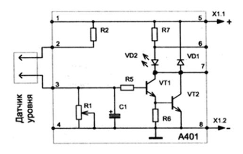

Добрый день, не моглибы вы помочь мне продумать схему для включения нагрузки(насоса) с использованием резистивного датчика(давления) замкнутого на массу. В голову приходят простые ключевые схемы, но у них управление осуществляется подачей положительных импульсов, а датчик только отрицательный. Параметры датчика(к примеру)- 0-100 ом. Нагрузка 2-5 ампер. Питание 12в. Прощитывать элементы не обязательно) просто подтолкните меня в нужную сторону) например от данной ссхемы - вместо уровня давление)user posted image

Р1 и Р5 переменные- включение выключение. первый транзистор типа С945 а второй IRF640

поменять транзисторы на противоположную проводимость,первое,что пришло

в смысле npn?
простите на pnp, а irf вообще мосфет
а ещё вопрос этот каскад есть уже продолжени другой схемы какраз на мосфете и у него выход упавляюший отрицательный а + постоянен как с этим быть?
Это сообщение отредактировал col7 - 16.11.2012 - 19:43

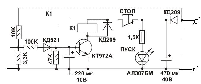

вот аншел схемы подключения таких датчиков в других приборах и вопросов по его подкючению стало меньше
user posted image

почему я нарисовал схему на 2 поста выше- первый ключ инвертирует сигнал-входяший минус становиться питанием для управляющего транзистора + переменник порог включения. когда нашёл следущую понял что на моей надо добавить сопртивление между переменником и датчиком на +
да и режимы работы нужны вкл -при мин давлении и выкл при макс
