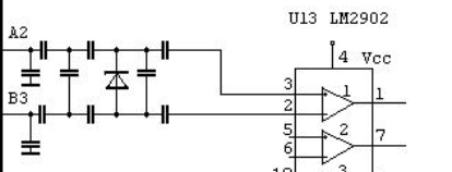

Если ДПКВ не адаптирован, то на высоких оборотах контроллер не может диагностировать пропуски воспламенения из-за недостаточной точности отсчёта угловых параметров при подсчёте вкладов каждого цилиндра. В итоге на скоростях более 100-120 км/час имеем регистрацию ошибки Р0300 и подмигивание лампы СЕ. Надо было до компаратора ставить резистивный делитель с симметричным диодным ограничителем а не кучу конденсаторов с стабилитроном или диодом. как в КДАСе сделано. У Боша таких проблем никогда не бывало. Присоединённое изображение ![]() |
