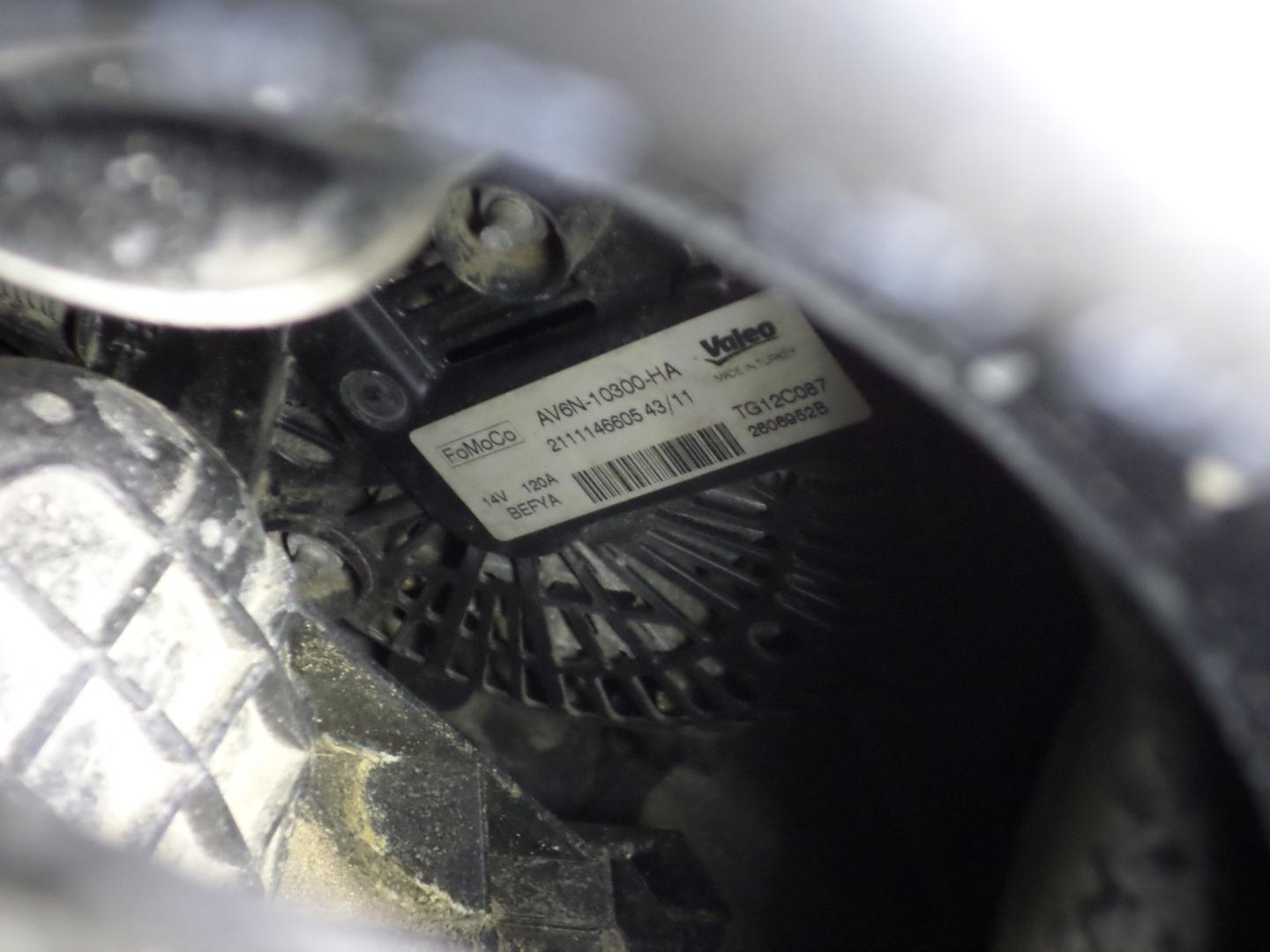

Фото разъема можете выложить?

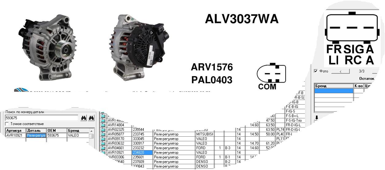

К сожалению не снимал разъём на авто. Но по программам аналог g12c037, а его разъем сверху на фото...

Болото какое-то. Смотрите...

Тогда, скорее всего вот здесь надо смотреть-http://www.port3.ru/info/DELCO+REMY/DRA0054
