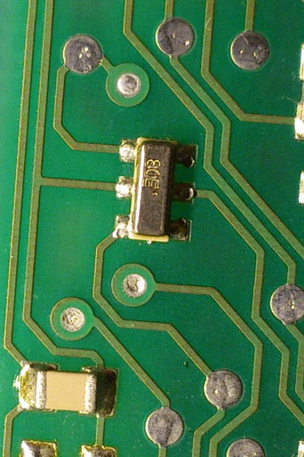

Еще кварц под подозрением. Это генератор, как понимаю. Тоже бы даташит какой завалящий... На кварц.ру ходил. Нет там ничего подобного.
Размеры корпуса 1,07 х 2,96 без учета "юбочки". Высота от платы 0,85.
На верхних пинах справа/слева 2,26В
На средних - "0"
На нижних 1,99 - если осциллом. 0,0936В в режиме перем. тока, 2,218 - постоянного, 2,226 - среднеквадратичное по APPA109N. И никаких гармоник. Так и должно быть, или я своим недоосциллографом их увидеть не могу?
Я последний кварц в руках держал еще в радиотехникуме, лет 35 назад. Ничо не помню stena.gif
Что там должно с него идти?
