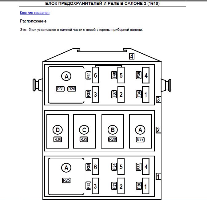

Система старт-стоп "кнопка и карта-ключ" Вернее запуск есть напрямую на стартер, нет с кнопки плюса на стартер, но стоп работает. Реле стартера стоит где-то в ебенях,как добратся не знаю.
Предистория такая,после капиталки заводил мотор,пару раз крутнуло стартером с кнопки и все, ДВС запустил напрямую. Но штатную проводку нужно восстановить. Есть у кого схема???

F35 попробуй посмотреть.

А что она мне даст эта ошибка, реле не щелкает, стоит под блоком предов верхним, чтобы его снять нужно снять панель (как я это себе представляю) А нахрена мне это???
Мне нужна полная схема старт-стоп, Если кнопка живая, то хочу замутить другое реле на стартер и хрен с ним с штатным. Вычитал где-то в сети,что очень слабое место в блоке (есть вероятность,что дорожка не выдержала на плате и пыхнула,по тому как крутили стартером очень долго.
А так ваще коробка МКПП..
Блока реле не видно, ни с верху,ни с низу..Выглядит вроде бы так на картинке.

За 35 пред спасибо огромное... Но реле приказало долго жить pop.gif .. И только после снятия верхней части торпеды мы и нашли этот блок, а через дырку ручки ручника можно только преды поменять при наличии очень длинных утконосов и ловкости рук. Либо искать ребенка с маленькими ручонками, что бы он лез к этому блоку.

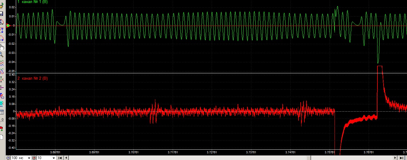

Синхронизация ДПКВ и ДПРВ показывает вот такую пургу

Решил поменять датчики кв и рв, амплитуда напряжения стала более нормальной, но по прежнему ДВС схватывает на секунду- две и дохнет.

Вот тут ребята тоже с таким авто имеют дело https://forum.injectorservice.com.ua/viewtopic.php?t=6759 как бы осцилки похожи.
