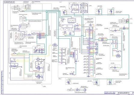

Притащили на ремонт Коммунальную машину КО-560 (Вакуумный насос с системой прочистки высоким давлением ) на шасси КамАЗ 65115 2016 года выпуска . Суть проблемы в том ,что погорела проводка в кабине , причём горела открытым пламенем , все предохранители целы ,но центральная часть панели один большой кусок пластмассы . Панель заказали новую ,в результате разберательства выяснился заводской косяк , а в частности в схеме установки .Схему выкладываю оригинал , которую я выпрасил у завода изготовителя Коммаш (г. Арзамас) .А теперь вопрос ,в чём просчитались умные инженера ?

Схема за качество извините .Не получается вставить нормального качества. Если кто поможет выложить , перекину в личку.
Дата 2.08.2017 - 13:11
Вроде лучше.

samarik Посмотреть не получается,отправляйте в личку.Попробую выложить.

Схемки к сожалению пока не читаются ... Боюсь предположить ... была какая-то нестыковка между 12-ю 24-мя вольтами... и при включении какого-то устройства в одном из режимов один из аккумов через схему с реле был просто замкнут на массу...

По просьбе Андрея https://yadi.sk/d/GMgNhgf63LfuTL КО-560.
Дата 4.08.2017 - 09:41
Спасибо ,что помогли выложить . Витя ,там нет ничего общего с 12 в системой . Вся установка висит на 24В бортсети автомобиля.
