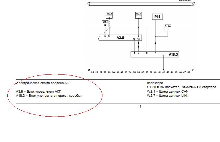

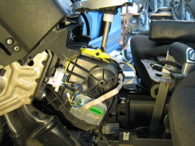

блок управления коробкой находится в самой коробке Но в данном случае это похоже не самое важное! По словам владельца данный трабл на ездовых качествах не отразился. По сути имеем-нет разрешения на выход из паркинга и нет индикации включения передач-ни на табло ни рядом с рычагом! Соответсвенно поиски приводят к блоку управления рычагом переключения коробки. Что интересно-отключение этого блока ничего не изменило в работе! и ошибки остались те же! контакты 6 и 7 это, как я понял питание-есть! 2-шина LIN 1 и 3 неизвестно!? Нужна инфа в этом направлении.... Присоединённое изображение (нажмите для увеличения) |

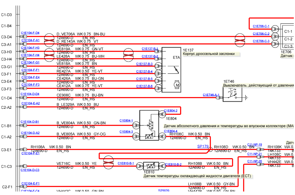

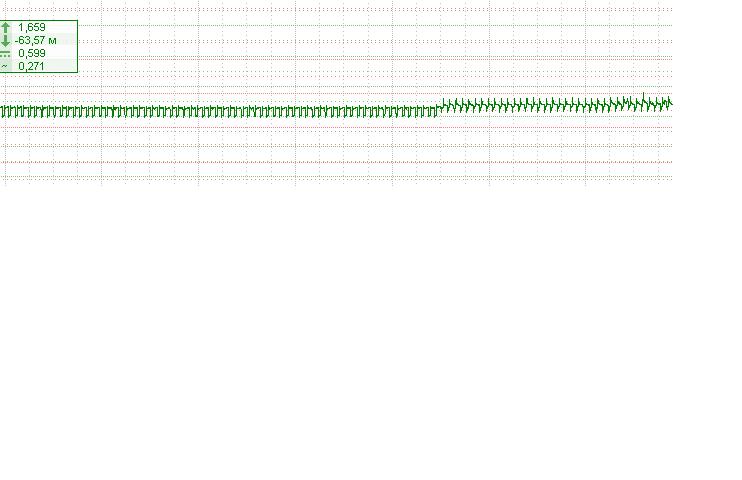

Залес в ЭБУ мотора-висят активные ошибки по педали-Р2121 и Р2122 Значения в дате подтвердили-одна дорожка в не работает! Но, что интересно чек не горит, и владелец на динамику не жаловался. Вопрос-может ли эта неисправность вызывать блокировку? Хотя маловероятно... Ну, и схема опять же нужна |

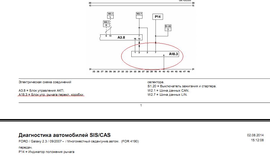

Блин, эти ухари OffLiner тоже хитро@опые, всё у них блатное-интерактивное. Первую страницу схемы даёт скопировать, а дальше .... фиг Присоединённый файл ( Кол-во скачиваний: 6 ) Galaxy_2.3.pdf |
