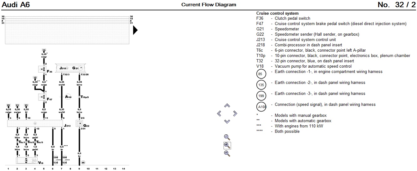

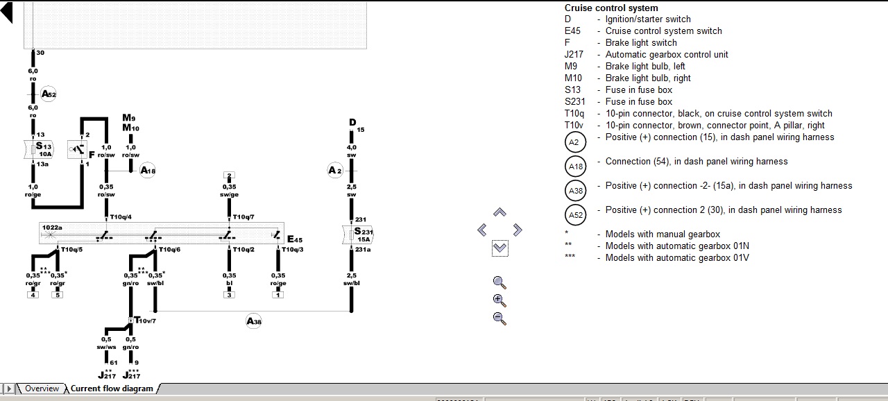

VIN:WAUZZZ4BZWN047824.Нужна схема круиза,в автодате и изитронике что то не нашел.

Генадий,марка коробки лучше,чем ВИН .

в багажнике табличка для этого есть old.gif бери.делай схемы есть в эльзе.токма на а"нглиском. wink.gif

А по поводу хозяев авто,сейчас везде такая бойда.У меня,я был 3тий,переехал стал 4тый,продал жене и ПТС кончился.Но имей ввиду там около запаски наклейка,на ней самая полная информация о машине.В ЭТКА вин нужен для подбора запчастей,а ремонтировать в ЭЛЬЗЕ там табличка круче.
