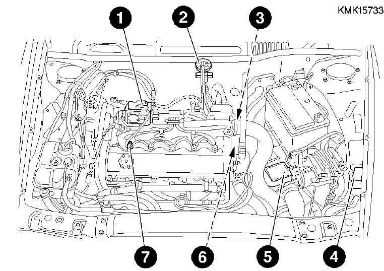

По Бошу код 82- Обрыв или короткое замыкание датчика температуры топлива.
Сопротивление при 20 гр.С должно быть 2-3 кОм, при 80 гр.С - 300-400Ом
Вывод контроллера 35 и 13
Думал на картинке найду датчик- не вышло.Он в помпе судя по схеме.
