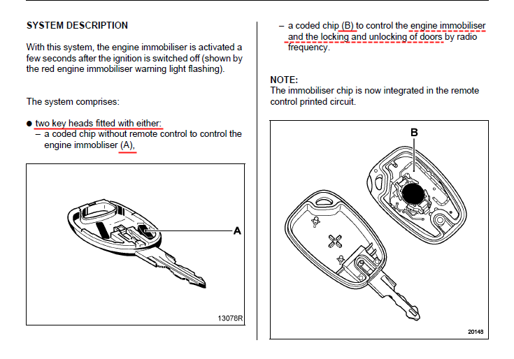

Жень,там по ходу могут использоваться два типа ключей. Один с возможностью (чипом) управления ЦЗ (тип В), другой без (тип А). У тебя какой ?

Не, Юр-там родной просто поломанный весь.
Я их разобрал-внутри они ординаковые. И катушка Иммо там есть.
Точнее по запуску пока проверить не могу-мотор на ней делается.
Я не знаю какой у меня тип, но с двумя кнопками, и как выше сказал на плате катушка.

В мануале про обучение ключей ничего не написали(мурзилка ИМХО)
А ключи такие там:
Дата 18.11.2013 - 15:30
Во. Значится тип В...

Спрошу здесь,чтоб не создавать новую тему,человек потерял ключи опель мовано 2003г.в. 2.5л,купил ключ такой как выше выложен тип В,только с одной кнопкой,кар пасс я вытащил с блока иммо,там стоит 93с46,карпасс принимает и дает заводить там такой замок что отверткой проварачивается,а ключ никак не могу привязать.Привязку делаю опкомом,есть сомнения что не тот тип ключа,подскажите пожалуйста.Если нужна какая дополнительная инфа,выложу.
Дата 28.02.2014 - 20:18
Сообщений: 4465
При адаптации попробуйте одним ключом включить зажигание,а на другом нажать просто кнопку на ключе.Сканер должен дать какой-то ответ.
