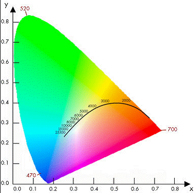

Дата 29.03.2009 - 16:29
Всё просто, просто когда не сталкиваешься с фотографией, видеокамерами то с цветовой температурой тоже не знаком. Вот диаграмма из букварей, сразу всё становится элементарно, Ватсон!
