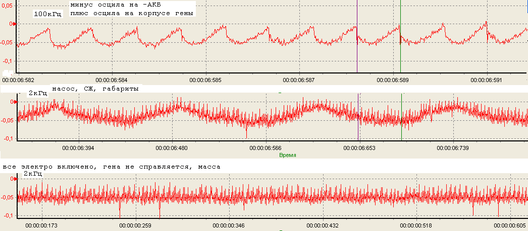

Снял USBосциком осцилу, прилагаю. Снимал на ХХ, период 10мкс, т.е. 100кГц,
нижняя в маштабе по оси Х 1:1
средняя картинка 50:1
верхняя картинка 20:1
минус осцила на минс АКБ, один канал на D+ (не на самом гене а в точке соединения проводов, там же взял B+ правда потом дошло что непрально, надо на выходе гены)
Как видно на АКБ напруга плавает в пределах 0.5-0.7 Вольт, период плавания зависит от кол-ва потребителей, и чем их больше тем меньше период...
Хочу понять это глюк РР или диодный мост (по словам одного гуру возможно диоды, но к сожалению я снял B+ не в той точки и поэтому не видно работы моста)

Такие колебания должны присутствовать и в абсолютно здоровой системе. Единственное, что чем меньше сопротивление нагрузки - тем выше их частота и меньше амплитуда - и с определенного момента их становится не видно.
Виноват может быть РН (слишком большой гистерезис во входной цепи), либо повышенное сопротивление провода от аккумы до гены (включая плохие массы!) - Проверьте разницу напряжений между клеммой "-" акумы и крышкой гены (если металлическая) или выводом массы PH. Затем падение на плюсовом проводе.
Еще может быть сама аккума старая, и имеет повышенное внутреннее сопротивление. В нормальном состоянии выход гены зашунтирован акумой, которая имеет очень маленькое внутреннее сопротивление и потому работает как хороший фильтр всяких пульсаций. Проверка - установить новую аккуму smile.gif
А разве 100кГц глазом заметишь? Да и лампочки с их инерционностью за этой частотой не поспеют.
Может другую развёртку поставить нужно, чтобы заметить именно те колебания, о которых ты написал в начале? А те что на картинках, возможно колебания при переходе щёток по ламелям якоря?
На первой картинке у него в 1мс укладывается примерно 2 периода - т.е. частота чуть выше 2 кГц - это частота пульсаций трехфазной обмотки - так что здесь все ок. Потери по плюсу 0.45 В - многовато - если считать ток заряда акумы даже 20 А (такой бывает только сразу после пуска) - сопротивление плюсовой цепи получается около 20 мОм - это много. 1 метр медного провода сечением 1кв. мм. имеет около 17 мОм - а там провод 8-10 квадратов и длиной метр примерно.
На третьей картинке - откуда известно, что гена не справляется? потенциал корпуса меньше потенциала минусовой клеммы - это значит, что ток идет от генератора в батарею - и при этом пульсаций низкочастотных никаких нет.
Я ставлю на аккуму - попробуйте переставить хорошую незасульфатированную аккуму. И проверить плюсовую силовую цепь.

Про 100кГц
Я думаю что те. кто пользуется осцилами на компе понимают что из осцилки с большей частотой съемки легко сделать осцилку с меньшей smile.gif
т.е. сняв с высокой частотой я рассчитывал увидеть полупериоды, которые описаны во всех книгах, в принципе на D+ мы их и видим на первой картинке снизу - у доп. диодов все замечательно, так? на B+ мы видим почти прямую линию, и как я понял вас это из-за того что АКБ все глотает, в принципе закономерно... я недогодался снять с отключенной АКБ.
Далее берем эту осцилу и ужимаем ее по оси Х в 50 раз, получаем среднюю картинку (первый рискунок) и тут мы уже видим период загогулины равен 120 мс, т.е. частота ~8Гц что и воспринимается глазом в виде моргания лампы.
По поводу снятия минуса - гена не справляется это я врубил все электро нагрузку и вижу что на АКБ напруга упала и пошел разряд... как я понимаю в этом случае гена отдает по полной и плюс к тому что нехватает то отдает АКБ. Логично? В этом режиме моргания лампы пропадают, это проверил ишо вчера после работы...
АКБ заменить это хорошо, но ведь мы видим что кривизна сидит даже на D+ а он никак от АКБ не зависит (или я не догоняю связи)... Я считал что со снятым АКБ даже пульсаций быть не должно или я неправ? smile.gif

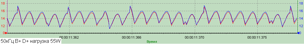

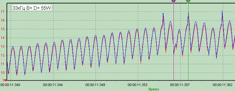

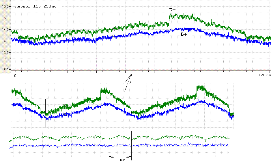

Очередной подход, правда ниче не раскручивал, только снял диоды.
открутил B+ D+ от колодки на кузове, на B+ и минус АКБ повесил лампу 55W,
подцпил осцил минс на АКБ, один канал на B+ другой на D+
ЗАвел, подал на D+ питалово от АКБ и лампа загорелась. По ощущениям она горела ровно, во всяком случае моргалика я не заметил.
Потом смотрел осцилку - при подаче питалова на D+ начался плавный рост на B+ и очень красивые и ровные полупериоды, потом как наруга достигла некой отметки таблетка прервала ток на роторе (момент отрубания мы видим как резкий всплеск напряжение +1.5-2.0В), ну а дальше началось регулирование - момент поачи напруги на ротор тоже виден как просадка напрги на обоих клеммах.
Маркер 1 - включение ротора, маркер 2 - отключение ротора.

более качественно
Дата 5.08.2006 - 16:48
Массу РР сделал?
Клеммное силовое соединение на гене - место действительно хреновое. Как вариант (но потребуется снятие/разборка гены - зато заодно можно зачистить/защитить внутренние соединения) - запаять намертво к силовым "папам" на мостике соответственный провод (8-10мм кв.) и завести его либо на колодку на кузове, либо напрямую к клемме АКБ. Сечение штатных проводов к гене, ИМХО, маловато.

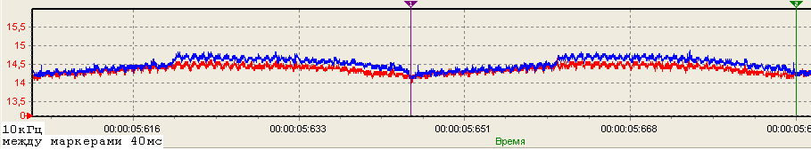

Вчера почистил массу РР, и контакт D+ на РР, после чего баг почти пропал.
Вернее чтобы заметить моргание нуна хорошо вглядываться в лампу...
На картинке работа на ХХ, частотота вращения ротора 25Гц, минус на кузове, B+ и D+ на генераторе.
Как мы видим период моргалика сократился до 40мс (почему-то совпадает с частотой вращения ротора, или я так попал случайно с нагрузкой (только габариты))
