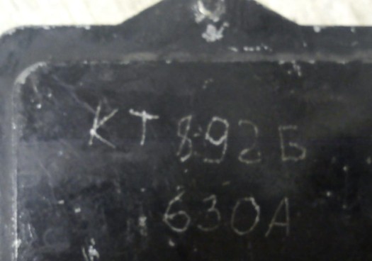

рн-4310 (2712.3702) будет работать! ставил вместо родных рр на японские грузовики--отлично работает и переключение напруги зима-лето прям в восторг приводит водил laugh.gif ! разбирал как то ради интереса один экземпляр и обнаружил весьма нехилый там внутри регулирующий транзистор...марку не помню на работать должен и корпус очень солидный для охлаждения у этого рр.
Дата 3.06.2017 - 12:39
Сообщений: 735
РН 2712.3702 стоят эти транзистора.

КТ 892Б---ток коллектора постоянный 15 ампер (импульсный 30 ампер) good3.gif ! да пусть меня проклянёт denkisan если этот рр на базе этого транзистора там не будет работать! laugh.gif

В РН 111.2.3702 на выходе стоя два КТ 808 в параллель(или КТ 809).
Посмотрите эти регуляторы,который на фотографии.И еще вопрос,Вы для себя хотите куда то пристроить Г 290.
