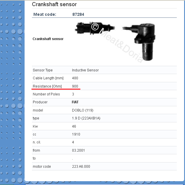

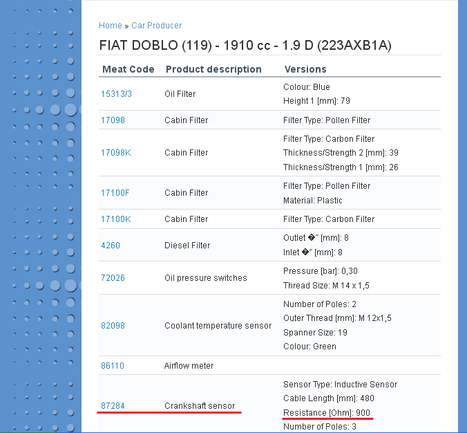

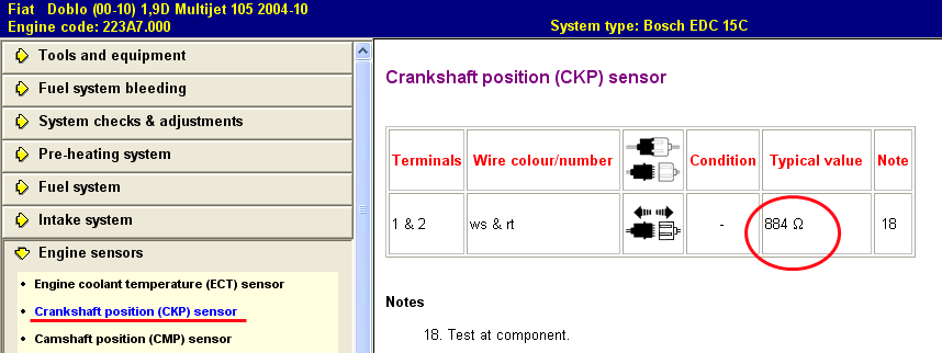

Х.з., что это за Bosch такой.
Родной фиатовский артикул 4 680 6128, его бошевский аналог 0 281 002 474. Данные для проверке есть в Автодате:
Дата 8.05.2012 - 21:56
Сообщений: 7289
Даже неоригинал Metzger даёт для него 900 Ом http://www.exist.ru/Parts/Default.aspx?pid...&flag=385876092 secret.gif

Смотрю конкретно пацанский laugh.gif поисковик запчастей (по meat/OEM кодам) :
Дата 8.05.2012 - 23:11
Сообщений: 7289
