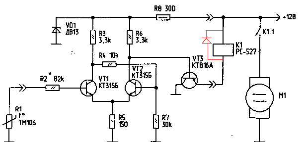

Собрался заменить вискомуфту на охолождении радиатора
на эл. вентилятор. Гнезда под датчик на радиаторе нет.
Переходника в нижний патрубок радиатора с таким гнездом
не найду.
Думаю приклеить терморезистор к радиатору. Нужна схемка
терморегулятора с регулировкой температуры включения.
Кто подобным занимался, поделитесь информацией.

Попадалась схемка на компараторе, как-то ставил на 124 мерине, единственное неудобство гистерезис трудно подобрать. вот посмотри.

Посмотрел поиском, только эту схему и предлагают..
По поводу гистирезизиса, тоже задумываюсь, будет
всё крутиться около точки срабатывания.
Ох, видно придёться вставку самому мутить под
биметаллический датчик.
А, может взять датчик на 90 гр. и его приклеить к радиатору?
У меня рабочая температура 100-105 гр.
Дата 3.05.2007 - 23:23
Схемка работает нормально, гистерезис подбираешь резистором, который 2 мегома в цепи обратной связи, если ставишь 1-1,5 мом , то разбег увеличивается. я пробовал без стабилизации по питанию, поэтому и происходило частое срабатывание из за помех при включении вентилятора, просто силовые и измерительные цепи, не должны иметь сильных завязок. На ДТОЖ пришлось вести двойной провод и массу брать с датчика.
Большое преимущество, это возможность легко регулировать температуру включения, особенно летом в пробках выручает. Для настройки удобно мультиметром с тармопарой подбирать значение температуры.

Вот ещё схемка на компараторе, но попроще: http://lada-faq.100mb.net/old/faq/ust_komparatora.htm
И ещё (см. рисунок):
hash А я бы диодик прилепил, чтобы транзюку легче жилось (добавлено красным на схеме).

Соберу аналоговый.

Дак вискомуфты на простых машинах вроде не стоят. Так что Бош однозначно. 400вт при старте ток будет минимум полуторным, т.е. 40-50А. К контактам реле надо повнимательнее отнестись, иначе менять будете достаточно часто. Сопротивление контактов обычного реле может доходить до 0.1 Ом. Выходное сопротивление блоков управления вентилятором с полевым транзистором - от 0.002 Ом до 0.01 Ом.
