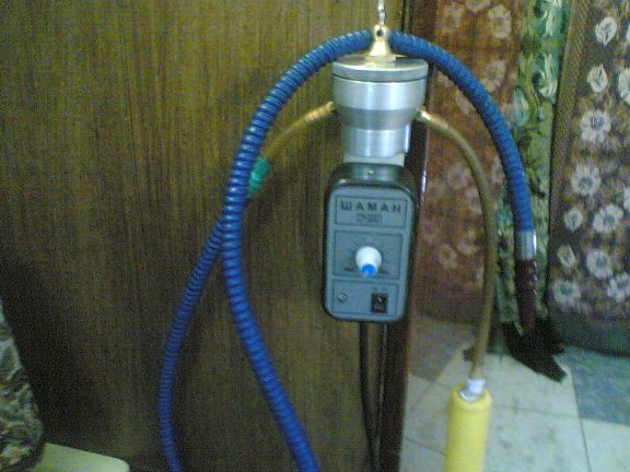

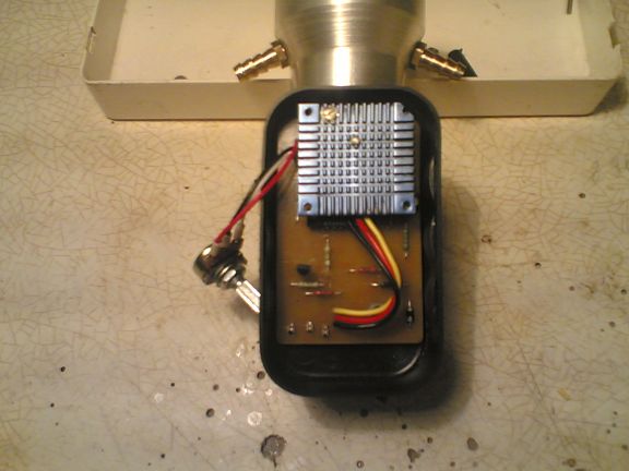

Вот, как и обещал. Маленький фото отчет. ШИМ с полевиком IRF4905 сам генератор на К561ЛА9 все детали очень доступны схема просто. Полевик думаю тоже не проблема, его применение ведёт к уменьшению площади радиатора, чем достигнуты малые габариты. Всё уместилось в коробочке с губкой для чистки обуви. Радиатор для полевика со старых материнских плат. Затраты получились минимальными.
КММ

Шланг для Шамана был взят от старого кальяна, очень удобен большая гибкость.

Михалыч, просто снимаю шляпу! Видимо свободное время в каникулы позволяет отвлечься ! И давай перейдём на ты, wink.gif как то удобнее будет.

Дмитрий,Stoian. Отвечу по порядку. Источником служил БП от ПК по 12V он держит 8А и свеча работала, хотя в паспортных данных в первоначальный момент она должна потреблять 20А а потом в рабочем режиме 10А но фак остался фактом. При испытании уже с маслом источником служил стенд для проверки стартеров и генераторов там запас по току большой. Масло залил на пол свечи, и вот тут всё стало на оборот, кончик свечи стал красным ну тут всё понятно. Погонял Шамана минут пять дымит за милую душу. В первых своих вариантах использовал свечу от КамаЗа, она была на 18V я выкладывал этот вариант на этом сайте. Последний вариант лучше тем, что дым появляется быстрее. С Камазовской свечой таймер не нужен, она не убиваема. Ну а последний вариант с ШИМОМ думаю тоже будет работать долго время покажет.
Stoian. Точно не помню ,но я уже писал о своем методе может не тут. Буду короток.
Практически не когда не занимался изготовлением корпусов за редким исключением. Трудоемко не рентабельно и практически не возможно в реальных условиях. Стараюсь подобрать или купить то, что более подходит под данный вариант как говорят жалко выкинуть, может пригодиться. Все лицевые панели рисую в Front Designer. Можно найти в инете. Нарисованную панель печатаю на принторе на самоклеющейся плёнке подходящего цвета под данный корпус. Для того чтобы надписи сохранялись как можно долго и не стирались сверху защищаю при малых размерах панелей скотчем или той же самоклеющейся плёнкой (она прозрачна) как её называют профи нулёвкой
Плёнку беру ту, что используют рекламщики. Китайская цветная плёнка не подходит принтер жуёт. У нас стоит не дорого. Все свои изделия оформляю описанным путём.
