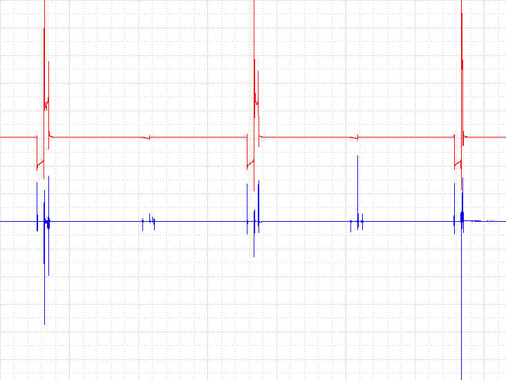

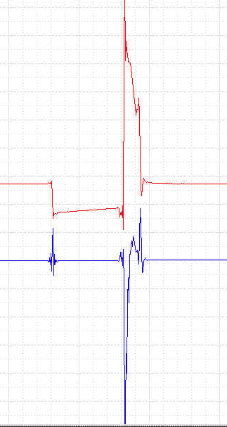

Вот так выглядела осциллограмма разряда на цилиндр где рабочий ход приходился на цилиндр с исправным колпачком. Здесь и ниже режим холостого хода.

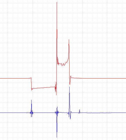

Вот эта была на цилиндре где рабочий разряд пришелся на цилиндр с пробитым колпачком (дырка в теле колпачка от искровых разрядов)).
Дата 5.05.2004 - 23:43
Сообщений: 7206
А вот здесь видим тот же "бракованный" разряд рядом с нормальными (изменен временной масштаб записи). Пробой происходил нерегулярно.
