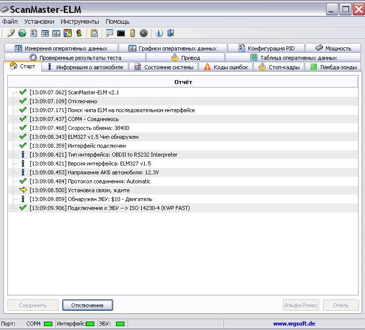

Продолженьице с завершеньицем.... Во-первых, archer742, спасибо! С СОМ портами теперь порядок и ЕЛМ прописана на 4 СОМ порт. Сегодня подключался к "перепрошитому" Богдану (с Евро3 на Евро2). Сеанс связи прошел уверенно, без "Ерроров". Не знаю как и насколько вина отсутствия экрана, но в этот раз переустановил драйвер с чисткой компа (использую три утилиты) и подключил ЕЛМку по его требованию в конце установки (до этого устанавливал по типу USB-модема с автоматической загрузкой драйвера "мастером"). Вообщем, все пошло отлично... Ура! Экранированный шнурок думаю тоже хуже не будет, тем более что его длинна немного больше получилась от китайского. Программу использовал по прежнему СканМастер 2.1. В дальнейшем видимо станет ясно что к чему и в сети полно еще бесплатных программ под ЕЛМ... так что спасибо и Юрию yury74 за поддержку и участие wink.gif
Вот фотка первого подключения:
Дата 19.07.2014 - 15:51

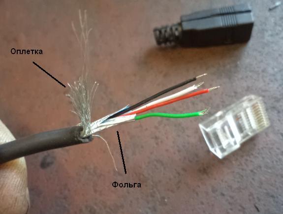

Ну и не забываем что тема о кабелях... вот на фото кабель с двойным экраном который я использовал для нового шнура. У него с одной стороны USB A, а с другой, вон тот что справа внизу прозрачный разъемчик... вот его-то и пришлось перепаять на USB В.

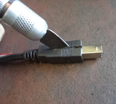

Для перепайки пришлось "вскрыть" ЕЛМовский USB В...
Дата 19.07.2014 - 15:54
И аккуратно освободив от мягкого пластикового корпуса, добыть сам разъем...
Дата 19.07.2014 - 16:02

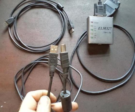

Думаю о его разборке и перепайке четырех проводничков (плюс экран) писать не стоит.... собрал его после пайки на герметик и утянул поверх разрезанного корпуса черной изолентой (кабель что в руках). Тот кабель что слева выше - это обычный кабель-удлиннитель USB длинной 2 метра. Он, как и писал выше, экранирован как и все подобные кабели. Приобрел в магазине за 90р. Он участвовал сразу во всех экспериментах (иначе до авто мне не дотянуться), так что общая длинна от компа до ЕЛМ у меня сейчас 4 метра. Все отлично работает. Еще раз всем спасибо.
