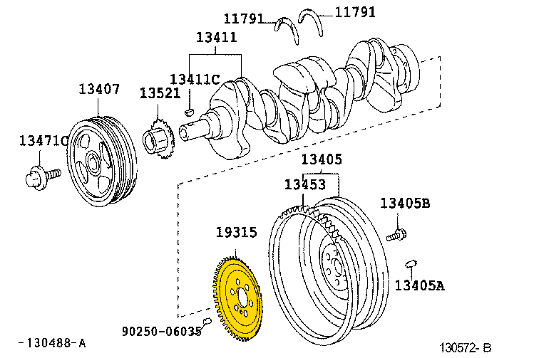

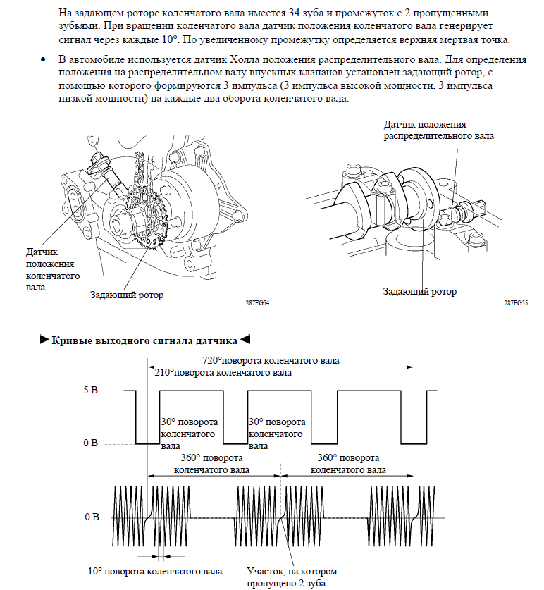

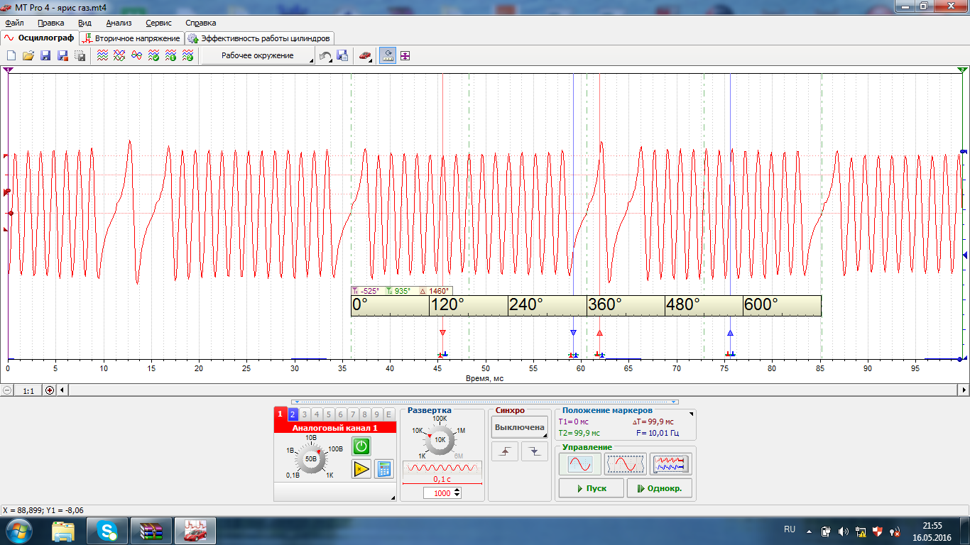

Доброго времени суток всем! Смотрел дпкв на Toyota Yaris 2005г мотор 1KR-FE с вариатором (во всяком случае на бумажной табличке под капотом такой обозначен) увидел осциллограмму, посмотрел литературу, потер глаза, открутил дпкв, посмотрел задающий, зачем там еще два отсутствующих зуба? Линейку правда не уверен что правильно приложил, может на 360 градусов ошибся. Есть ли у кого эталон дпкв+дпрв на этот мотор? В литературе которая попадалась 34 зуба и один пропущенный.

Павел какой юмор, вся литература, что попадалась 34 зуба и один пропущенный, есть ссылки где почитать.

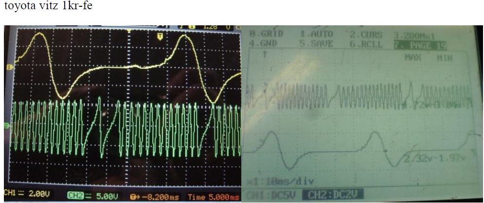

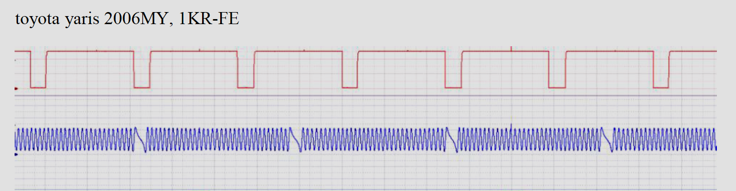

Стало самому интересно unsure.gif потому что ...
Дата 17.05.2016 - 11:34
Сообщений: 7289
Дата 17.05.2016 - 11:37
Сообщений: 717
Задал сейчас то же самое в поисковике, вылезли те же самые ссылки, что и вчера, прочитал внимательно, и сделал вывод, что надо работать в меру (встал вчера в 5 утра и на выезд потом в гараже у себя до 22 работал), извините еще раз за флуд.
Дата 17.05.2016 - 11:39
Сообщений: 717
Вот вот это мне то же попадалось!
Дата 17.05.2016 - 11:43
Сообщений: 7289

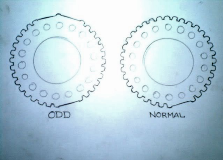

Бл@, башку себе чуть не сломал в поисках разницы, пока не нашёл на каком-то Южноафриканском форуме такой расклад: "Авто Южноафриканской версии имеют 36-2, так называемый "Нормальный задающий зубчатый диск". Но некоторые из импортных двигателей имеют "ODD" задающий диск."(Перевод odd: 1) нечетный. 2) странный. 3) лишний. 4) необычный. 5) случайный. 6) чудной. 7) непарный. 8) эксцентричный. 9) разрозненный). laugh.gif
http://www.microlighters.co.za/viewtopic.p...10986&start=210

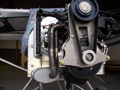

Они себе эти моторы на самолёты ставят blink.gif .

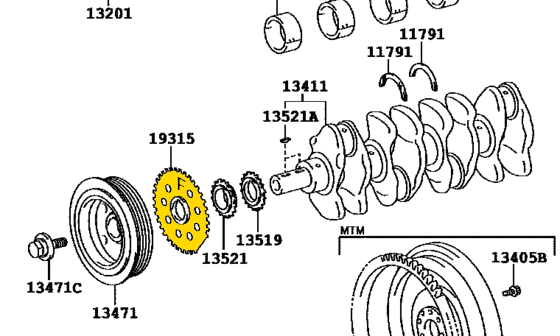

Сегодня опять башку сломал - ни по каким каталогам Yaris и Vitz этот диск не проходит, тем более для 1KR-FE.
В зависимости от года выпуска есть 36-2
Дата 18.05.2016 - 13:24
Сообщений: 7289

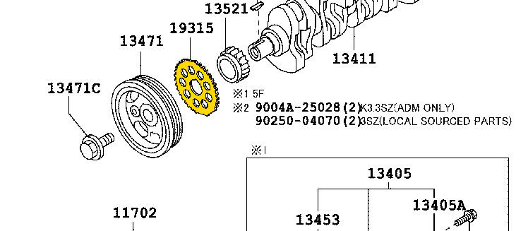

И как выяснил, пресловутый "ODD" - это родной от моторов 3SZVE и K3VE Toyota Avanza американского рынка после 2011 года выпуска unsure.gif .
Как он попал на 1KR-FE Yaris'а, так и не понял, хотя даже в ЮАР об этом знают laugh.gif .
