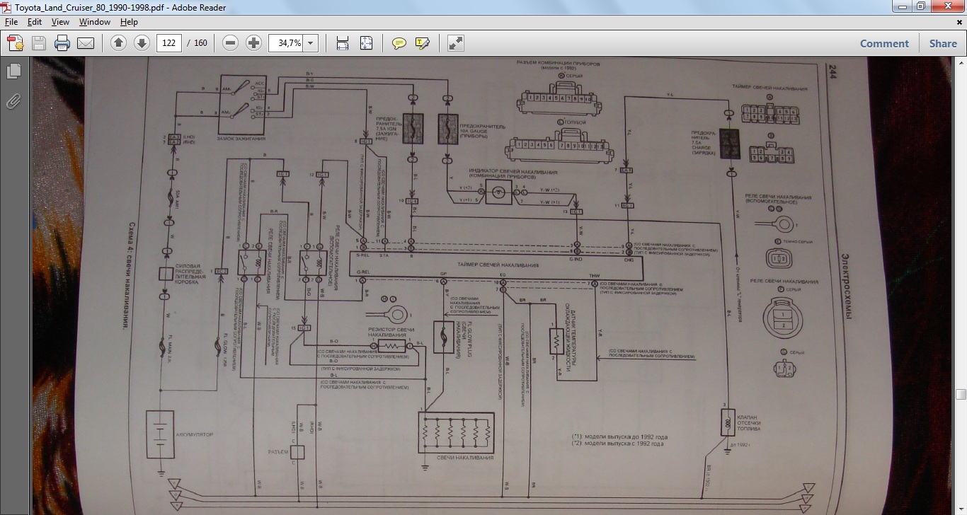

ленд крузер 80 1987 г дизель . дв -1НZ 4200 cc. со стартера не заводится . на накальных свечах нет напруги. на щитке погасли контрольные лампы- накал , масло , температура ( остальные горели доэтого нет не в курсе). реле накала щёлкает , силовые контакты замыкаются. На реле не поступает 12 В . Электо схемы родной нет. Но на других авто- тайотах -питние идет напрямую через пред. преды целые. тепловые не выбиты. да и цвета провода с реле накала на монтажном блоке отсутствует .кто в курсе помогите может где-то установлено или присутствует ,что-то наподобие ГЛ.реле ? проводку разрезать - это последнее . на КЗЗ под цвет проводов тоже отсутствует

Дата 14.01.2017 - 11:31
Сообщений: 873
еще
Дата 14.01.2017 - 11:33
Сообщений: 873
и еще
