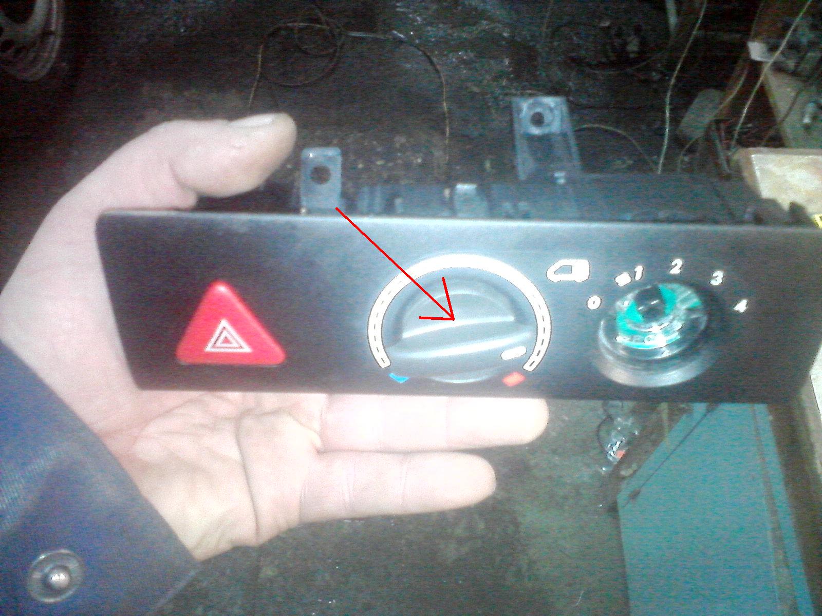

Да еще походу и блок управления задним отопителем при разборке поломал stena.gif
Не учел, что он сзади болтом крепится, пытался вытянуть поддевая. В итоге сорвал с места среднюю крутилку, и из-за нее же не могу блок располовинить-боюсь доломать.
