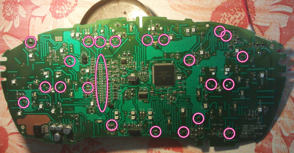

Третий день уже голову кружит,,, Нет управления топливными форсунками,,
Панельку пропаяли,просмотрели, визуально косяков не видно.. Педаль пробовал подкидывать другую,,, такая же реакция как и на родной.. Начали грешить на ИММО (но при этом лампа ведет себя адекватно и стартер с искрой присутствуют) Нет только топлива..
Топливный насос в баке поменян, давление присутствует,, сигналку вырезали полностью,если плеснуть бензина в коллектор то запуск есть..
Параметр 2-го датчика уходит за пределы 4.99 вольта до 7.45 вольт.. Дроссель показания в норме, 1-й датчик педали тоже в норме. Ошибки не стираемые..
Пропаивали по этой схеме..

Замена панели приборов не спасает ситуацию...

До проверялся!!! Гамовер gruzin.gif !!! Моторник,панель приборов и АБС на связь не выходят.. На 6 и 14 пинах ОБД 80 Ом и питание 2.1 и 2.2 вольта.. вместо 60 и 2.5 соответственно..
Питание приходит и кан шина звонится, массы проверил.. Обрывов нет..
На родной панели ошибок нет ни в каких блоках, определяет около 5..
На донорской панели отрыгнул чип с ключа на утро, но при ее подключении в тех же блоках находит 2 ошибки по кану в передних дверях,, остальные в норме, а моторник панелька и авс нет связи..
Просматривал процессор под 40 кратной лупой,, ну нет там трещин,даже чего то подобного не видно...
Сам такую мелочь уже не в состоянии пропаять,, зрением слаб стал... Ну в смысле разъем еще куда не шло, а вот уже процессор сложновато, да и оборудования уже нет..
Делаю вывод что виновата панель приборов,,, Или я не прав???

Пропаяй в панели всё от разъёма до CAN-трансиверов.
