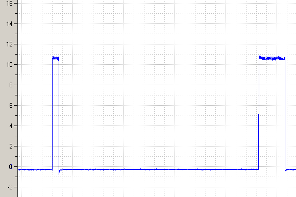

Посколько твой пример вне контекста схему адаптера, лучше привезти к примеру как я проверяю свой К,Л адптер когда есть сомнение на оконечного транзистора. Обь!чно он слетает, когда прикоснешь К линию к плюса. В Ваг кома ест опция проверьки портов. Если тест проходить и прога видит адаптера, значит транзистор в порядке. А лучше проверяеться с осцилла, смотря вполне ли запираеться транзистор и фронтах переключения. К примеру, в приложение есть осцилка запрос Карсофта 7,4 к CDI по К линии.
