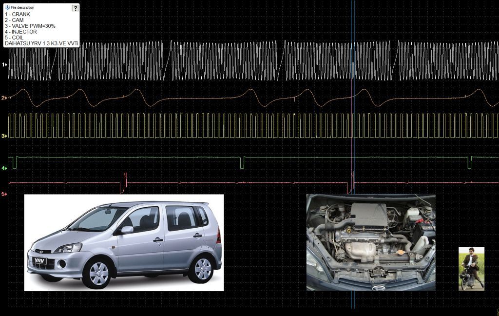

Мотор какой?

Цитата (Геннадий22 @ 30.05.2019 - 23:44)
Мотор какой?
Это простой мотор, у меня турбо k3-vet, но они одинаковые
