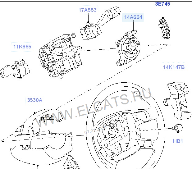

Вчера приехал клиент с нерабочими подрулевыми переключателями, перед моим приездом он уже сам всё разобрал пытался что то проверить, дворники работают наоборот , при выкл положении работают , при вкл нет , предохранители целые ,
диагностического оборудования под ford нет, отправил к другим , посмотрели выдаёт ошибку по словам клиента нет питания на подрулевой , в общем ищу схему....может у кого есть . Да еще клиент говорит раньше было пару раз такое то отключалось то появлялось, прошёлся по массам толку нет . diatel.gif

14А664 нужно проверить.Назуваеться в простонародие ШЛЕЙФ.Нужно снять руль.

Болезнь это у них. Снимите и разберите (не сложно) 17А553 - чистка и промывка обычно помогают. Если ещё и проблема с поворотниками, разбирайте второй - 11К665.
Он тут не при чём.

Шлейф идет на подушку и на кнопки на руле, да хотел оба переключателя прочистить но клиент уверял что разбирал чистил, и когда я вытащил переключатель поворотников обнаружил погнутый контакт, я уж подумал вот она проблема но не тут то было mad.gif
Сегодня вызову повторно и правда сам разберу гляну что он там чистил и как.
