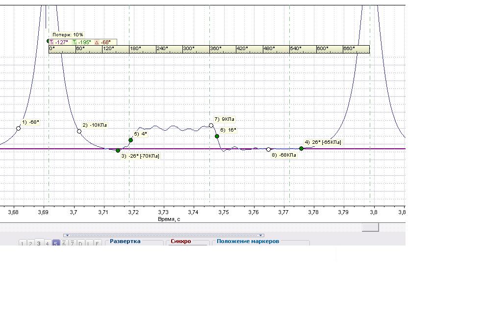

На что обратил внимание-низкое разряжение в коллекторе-в р-не 50 кПа!
Не очень понравилась осцилка ДД, но физически валы на месте.

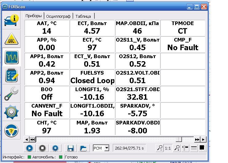

а что кажут топливные коррекции?
Дата 13.02.2015 - 17:46
В минусах)))

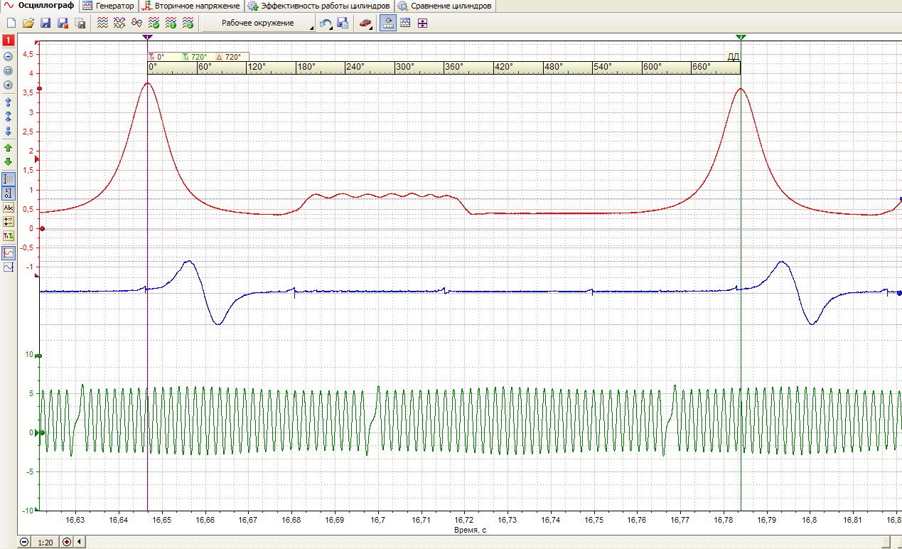

Жень, на эту похожа ?

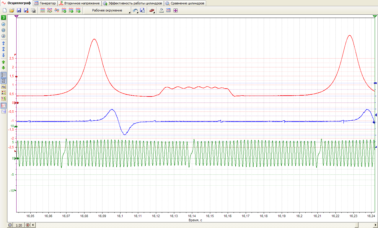

Вот у меня так:

Нашел у себя файлик от мондео. он помечен, что снят после установки валов.
Он очень похож на нынешний по перекрытиям. Вот только разряжение в норме! и проблем там не было.

Как нет ? Есть ! - это с правильного исправного C-Max

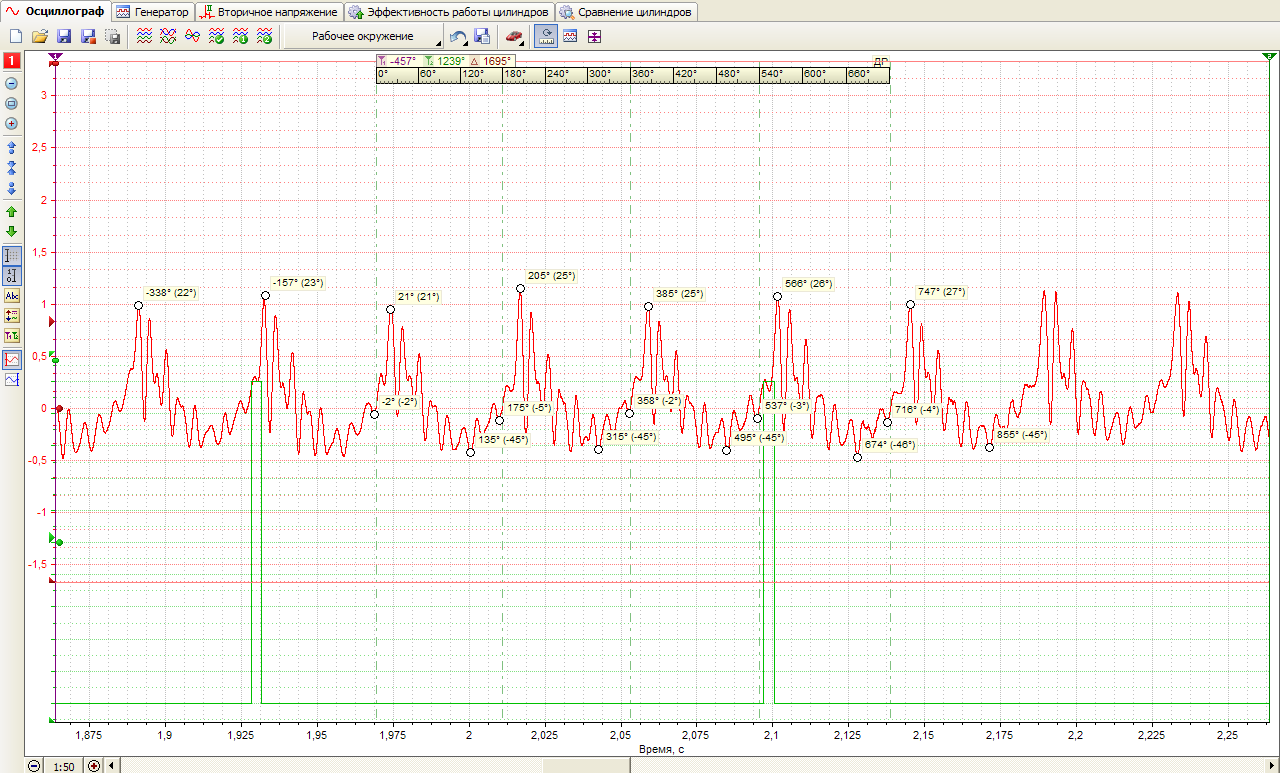

скинь лог с MTPro по ДР
Жень, по ДР каких-то катастрофических разбросов по углам клапанов не обнаружил. Смотрел на разных участках kto.gif .

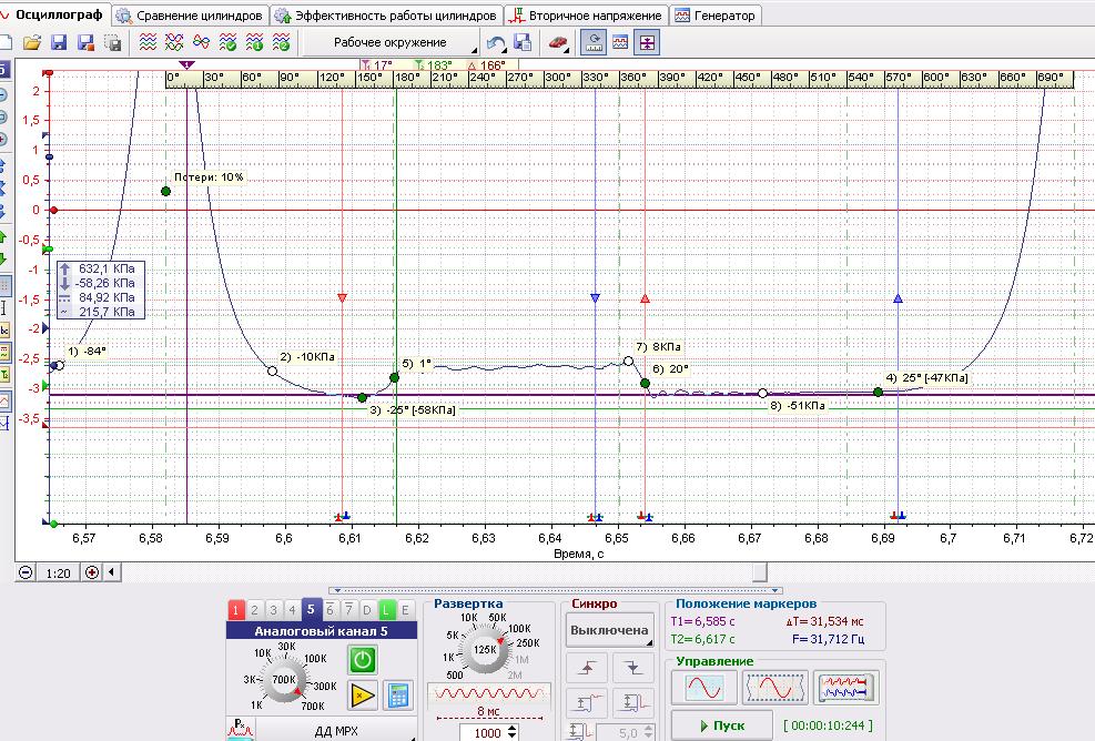

А похоже решился вопрос))))
Полез я снимать клапанную крышку, и вовремя остановился, вспомнив, что вопрос ЕГРа так и не проработан!
Сбило с толку то, что клапан владелец также менял. Вернее, вспомнив устройство системы ЕГР на фордах, понял что сам клапан то он не трогал! А заменил только верхнюю часть!
Снял голову клапана, подвигал шток на заглушеном, потом на запущенном моторе.
И с прогревом видим такую картинку:
Мотор шепчет))))
