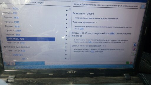

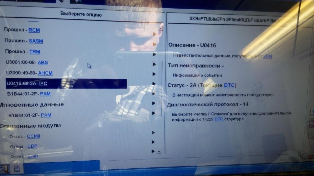

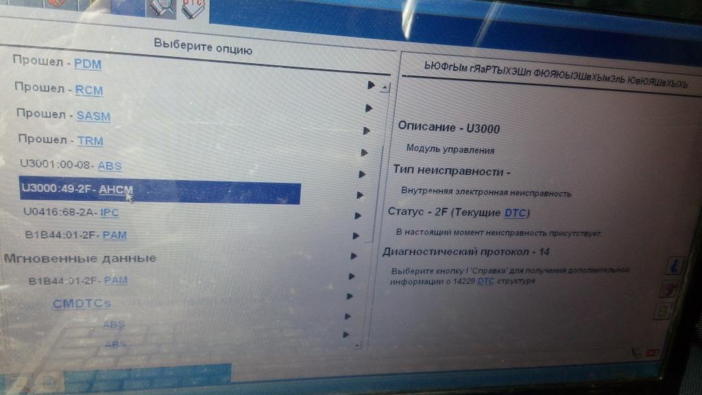

Всем доброго времени суток.Изначально авто приехало с проблемой периодически глохла на ходу было много всяких ошибок все стерли.И на приборке периодически возникает надпись о включении доп отопителя хотя он выключен.Даже если пытаешься его отключить в меню приборки он все равно через 3 сек ставит галочку о включении.Пока не скинешь по нему ошибки.После удаления ошибок авто пару раз глохло на ходу при трогании с места.Но ошибки только по абс,приборке и автономке. Надо сначала устранить их а там смотреть дальше.
U3001:00-08 ABS
U0416:68-2A IPC
U3000:49-68 AHCM
толкового описания этих ошибок нет.Выручайте.

по БОШу:
Группа U04... ошибки связи по блокам
U3000 , U3001 - Внутренние ошибки АБС
Отдельно АБС-ку пытал? Возможно он и "тушит " связь между блоками...

ты хочешь сказать что сам блок абс косячит?Кстати удаляю ошибки заводим,глушим и сразу получаем U3001:00-08 ABS неправильное выключение модуля управления.Приговаривать абс это дорого.Я VCM рутундрой читаю.

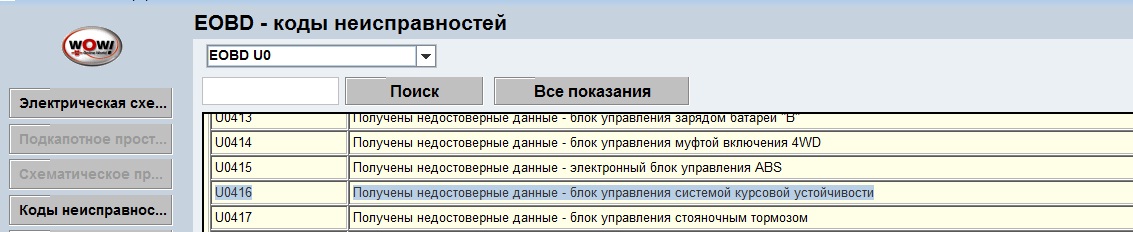

У меня расшифровочка такая:
