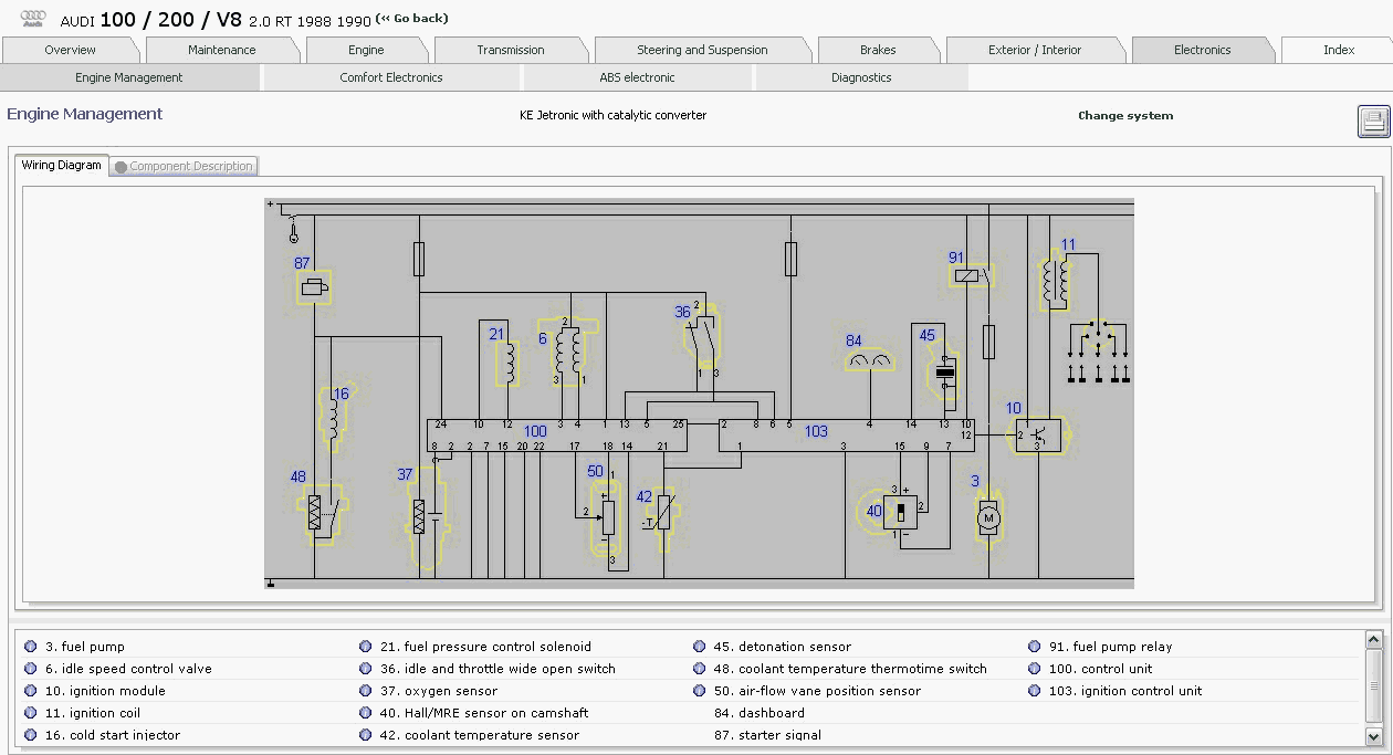

Нужна распиновка блока управления зажиганием Ауди 100 2,0 двигатель RT 88г 15 pin. Нашел только с25 pin и 35 pin. Спасибо.

Эта ?

Спасибо. Я уже нашёл. Хозяин неудачно проверил работу генератора, скинув клемму. Итог понятен, вылетел блок управления зажиганием.
Дата 5.01.2011 - 16:52
Сообщений: 7280
Цитата (valcmus @ 5.01.2011 - 11:00)
Эта ?
Если не секрет - что за прога, в которой схемка лежит. По графике очень похожа на Tolerance, но оболочка другая. Спасибо.
