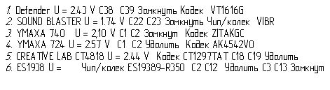

Привожу список З.К. которые мною лично испытаны. Там указываю U, на которое надо настроить адаптер и что надо сделать при доработке З.К.

Под номером 1 в табличке приведенной КММ, там и обозначения конденсаторов на плате указаны.
Сразу хочу предупредить, основная проблема там таится в организации 2-полярного питания. Вариантов много, но основная засада в шумах которые образуются от инвертирования (наличие генератора). И проникают эти шумы не куда-нибудь, а на изображение сигнала. И побороть их до приемлемого уровня задача многоплановая. Есть способы инвертирования и на конденсаторах, но там микроскопическая отдача по мощности.
