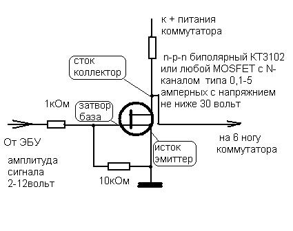

Здравствуйте уважаемые форумчане.
На данном авто пропала искра. Проверка методом denkisan силовая и впрыск присутствуют. Сопротивление катушки 815 Ом, КЗ не замкнута ,без обрывов, подкидывал, так же подменную ВАЗ. Бронепровод цел.
Подключал по описаниюdenkisanбыла подобная тема с описанием подключения. Но к сожалению ,что то не так понял.
Вкладываю схему своего подключения , посмотрите пожалуйста и разъясните , что не так?
С уважением Dagaz/
Тоесть "+" от КЗ на 1ногу ккоммутатора ВАЗ, 2-й вывод Коммутатора "масса" 4-й вывод с коммутатора на "С" катушки. Вывод на ESU оставил в штатном подключении,и пробывал отключать. 6-й вывод коммутатора ВАЗ соеденял с проводом идущим с ESU (белый провод)на контакт "Е" штатного коммутатора ,разрывая цепь.

Ошибка в отсутствии инвертирования сигнала. Управление встроенным в трамблёр коммутатором идёт импульсами +5В.
Коммутатор же ВАЗ управляется отрицательными импульсами.

Уважаемый Star964 к сожалению я не настолько хорошо разбираюсь в электрике ,как ВЫ.Не могли бы Вы ,нарисовать подробную схему подключения.
Буду Вам очень признателен!Думаю не только я.
С уважением Dagaz/
Дата 25.10.2012 - 16:51
Можно так.
Дата 25.10.2012 - 16:54
Можно проще,или не использовать второй транзистор и его обвязку, или так:

Denkisan ,благодарю Вас ,за то , что нашли время и схему.
Еще раз благодарю.

Мой вариант - применение для инвертирования микросхемы ULN2003/ Выпаивается из любого блока сигнализации.
К сожалению, не могу приложить схему - графических редакторов на этом компе нет, а в формате BMP сайт не загружает.
нога 8 - масса
- 4 - вход
- 13 - выход на 6 контакт вазовского коммутатора
- 9 - плюс с клеммы 15 для работы шунтирующих диодов

Большое спасибо мастерам за помощь , с вашей помощью авто сегодня ушло!
С уважением Dagaz.
