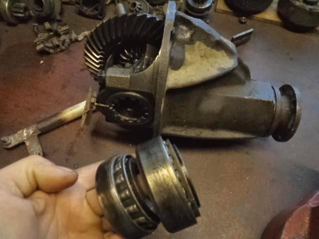

Дата 11.11.2016 - 09:22
Цитата (Андрей @ 3.04.2015 - 22:46)
Еще, как вариант славной службы ........ подшипников - их своевременная профилактическая замена (что и делается, к примеру, на предприятиях).
Редуктор "отходил" с полгода и был снят для замены подшипников хвостовика. Еще когда я "на глаз и руку" ставил преднатяг получилось не совсем плавное вращение хвостовика, чуствовалось что "01ый" редуктор свое поработал... снимать подшипники старого качества от малейшего подозрения как-то не захотелось... Но при очередном осмотре обнаружилось что мелкий ступенчатый подклин при вращении не "ушел" и в работе..., а так как "пара" новая, то решено было немедленно те подшипники сменить.
Новые подшипники поставил "волгоградские" с Волжского завода ВПЗ-15. Нареканий у нас, со стороны слесарей, на них как бы особых нет. Поставим/посмотрим их в работе. На фото, в руке, старые...
На машине же сейчас установлен "заводской" 06ой редуктор. Снят был с авто с пробегом около 70 000 км. Сначала решил ничего в нем не крутить и поставить "как есть" - результат имел сразу некоторое подвывание в некоторых условиях при движении. В период установки вышеописанного перебранного редуктора этот был снят и заново протянут и отрегулирован - сейчас работа отменная. Беда всех таких редукторов - ослабление гайки хвостовика которая с одной стороны поджимается дрянной металлической проставкой (которая по идее должна обладать прижинистым свойством (т.е. не из черного металла быть изготовлена)), а с другой стороны - не контрящейся гайкой (в которой только пластиковая вставка). Как правило эта начинающаяся беда становится заметной по появлению масла из под флянца хвостовика. Лечится зачастую простой подтяжкой. Замена сальника здесь не всегда в помощь так как масло просекает по шлицам хвостовика из-за отпущенной маслоотражающей шайбы на своем посадочном. Вообще, там, на шлицах под флянец лучше немного герметиком... для пущей надежности.
Ну, а о своевременной замене подшипников по регламенту остается только мечтать... Угробить профилактикой тяжелонагруженный узел дрянными "НОВЫМИ" подшипниками еще тот номер. medal_L.gif
