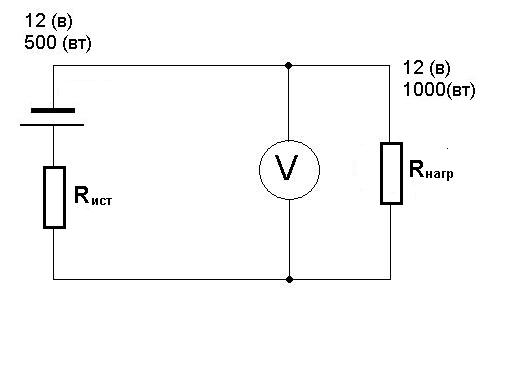

Эквивалентная схема, которая получилась у меня, на рисунке: Присоединённое изображение (нажмите для увеличения) |

АВС от 05.05.2006 7:48. А почему Вы решили, что неправильно посчитали внутреннее сопротивление источника 28.04.2006? Я, например, согласен с прошлыми Вашими вычислениями. Школьный курс физики. P=UxI=(квадрат напряжения)/(сопротивление). Откуда R=(квадрат напряжения)/(мощность)=0,144 (Ом). А по какой методике Вы получили ответ 05.05.2006? АВС от 05.05.2006 22:06. Вы (или не Вы) пытаетесь применять в данном случае закон Ома для участка цепи, при том, что источник питания цепи не есть идеальный источник напряжения, то есть имеет свое внутреннее сопротивление, которое просто нельзя не учитывать при расчете протекающего в цепи тока. А значит необходимо опираться на закон Ома для полной цепи. Если бы мощность лампы была бы 500 ватт, то на ней «упала» бы половина мощности-напряжения, и вольтметр показал бы 6 вольт. Вот, кстати, и практический пример. Если машина долгое время стоит на холоде, то перед пуском двигателя рекомендуется на некоторое время подать на аккумулятор ощутимую.электрическую нагрузку, включить лампы ближнего/дальнего света, например. Это приведет к протеканию тока через аккумулятор и разогреванию последнего. Разогревается аккумулятор вследствие того, что на его внутреннем сопротивлении падает часть мощности, отдаваемом аккумулятором в цепь. Думаю, что если присоединить к нормальному хорошо заряженному аккумулятору нагрузку приблизительно равную по мощности самому аккумулятору, то можно вообще наблюдать интересное зрелище. Только отойти подальше, от греха. P.S.: Я вот думаю такую мысль, что ответ к этой задачке был заурядной оЧепяткой в тестах, либо в ответах, либо в условии задачи, либо в рисунке. Вот если бы мощность источника была бы 1000 ватт, а мощность нагрузки – 500 ватт, то, согласно всем канонам средней школы, напряжение на нагрузке составило бы 8 вольт. |

А я думаю, что всё правильно, и верный рассчёт АВС Дата 5.05.2006 - 22:06.
Дело, я так понимаю, в том, что задана мощность источника, т.е. при подключении более мощной нагрузки напряжение на источнике будет просаживаться, а ток - расти. Потому рассчёт, исходящий из тока источника как I=500W/12V=41,66А, а его внутреннего сопротивления в 0,288Ом (и принятие этого по умолчанию за константу, что никак не оговорено в условиях задачи) и использование этого тока и сопротивления для рассчёта напряжения на нагрузке 1кВт и даёт неверный результат 6В. Проверка проста: 6Вх41,66А=250Вт, что противоречит исходным условиям задания. Ошибка закрадывается из-за принятия внутреннего сопротивления источника постоянным, а на самом деле оно оказывается при нагрузке 1кВт равным 8.5В/59А=0,144Ом, т.е. как и у самой нагрузки. Что, собственно, никак не противоречит условиям задачи. Зы. Просто мы слишком много знаем про разное сопротивление лампы при разных напряжениях, внутреннее сопротивление источников, обычно принимаемые постоянными при любых токах, и пр. , с чем школьники (как мне кажется) ещё не знакомы и потому не заморачиваются с такими казусами жизни. |
